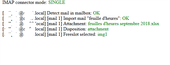

Quand dans les mails il y a parfais des PJs avec des caractères "étranges" comme l'exemple ci-dessous, il y a un "~" et cela fait planter la collecteur.
PJ - Etrange.png (2.33 Kio) Vu 6747 fois
Dans le rapport de traitement celui-ci s’arrête sans aller au bout, et le mail n'est pas ajouter dans l'application.
Voici ce que cela donne dans le rapport
Ecran Rapport.png (15.96 Kio) Vu 6747 fois

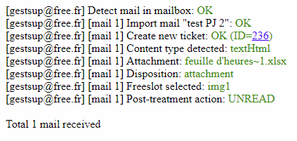

Pouvez-vous essayer avec la version 3.1.35, car de mon côté je ne reproduit pas le problème:

OK, je met en place la version 35 et je vous redis.

Je viens de tester avec la 35 et le mail en question est passé.
Je verrais si j'ai d'autre cas de mail qui ne passe pas.
