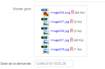

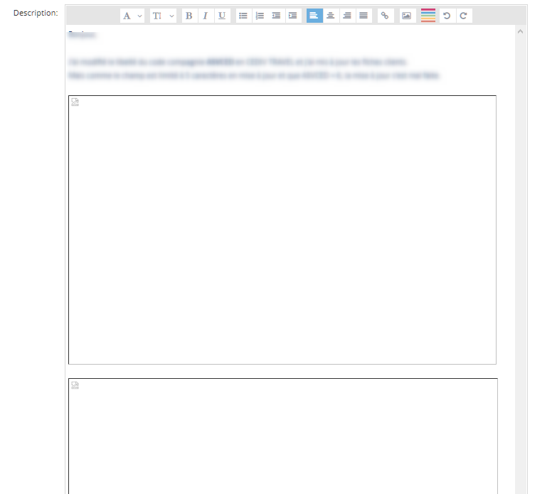

lorsque nous recevons certains mails en création de ticket, les images restent en PJ et sont remplacées par un carré vide :
par contre elles sont bien présentes en PJ,

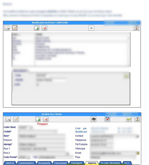

lorsque l'on regarde le mail original, les images sont au bon emplacement.
