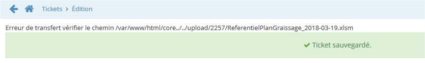

J'obtiens un message d'erreur lorsque je veux ajouter des pièces jointes à un ticket provenant du connecteur IMAP.
Je n'ai pas le problème sur les tickets créés directement dans Gestsup.
PrtScr capture_13.png (9.83 Kio) Vu 7952 fois
Mon répertoire upload est situé dans /var/www/html, tout comme l'intégralité de Gestsup, et non dans /var/www/html/core...
J'ai passé les dernières mise à jour sans amélioration. Je suis maintenant en 3.1.29.
Auriez vous une idée d'où peut provenir le problème ?
Merci pour votre aide.
Serveur: Ubuntu 16.04 | GestSup: 3.2.2 | Apache: 2.4.18 | MariaDB : 10.0.29 | PHP: 7.3.22-1

j'avoue ne pas réussir à reproduire le problème de mon coté, pouvez vous essayer de modifier le fichier ./core/upload:
remplacer
$repertoireDestination = dirname(__FILE__)."../../upload
par
$repertoireDestination ="./upload

Merci pour votre retour.
Le problème reste présent malgré les modifications, seul le message change :

Pouvez vous vérifier que le répertoire 2257 est bien créé.
Pouvez vous activer le mode debug si ce n'est fait.
Pouvez vous remplacer le fichier ./core/upload.php par celui en pièce jointe
upload.zip
(1.69 Kio) Téléchargé 424 fois

Il s'agit visiblement d'un problème de droit sur les répertoires créés sur ces tickets ouvert en IMAP.
Les répertoires de ces tickets dans upload se créent en doit 755 pour root:root.
Si je passe les droits en 777 ou que je change les propriétaires pour www-data:www-data le problème est résolu.
Auriez vous une idée comment forcer les bons droits ?
Messages : 9654
Vous pouvez peut être repasser la section droit de la procédure d'installation debian dans la documentation.
