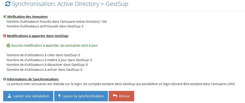

J'ai installer GestSup (version 3.1.29) sur un serveur Win 2016 x64 Datacenter avec :
- Apache 2.4.29
- MySQL 5.7.21
- PHP 7.2.2
Je souhaite synchroniser un annuaire Active Directory via connecteur LDAP, mon connecteur est correctement configuré vu qu'il le notifie "opérationnel".
Lorsque je lance la synchronisation : (capture en P.J.)
Vérification des Annuaires: (pas de problème il trouve les 184 utilisateurs)
Modifications à apporter dans GestSup: "Aucune modification à apporter, les annuaires sont à jour."
Cependant ma liste d'utilisateurs reste vide... (autant la liste des utilisateurs activés que désactivés)
J'ai regardé d'autre topic, mais aucun ne relève le problème que j'ai rencontré.
Auriez-vous la possibilité de m'indiquer ce qui peut résoudre mon problème ?
En vous remerciant d'avance,
Lancelot M.

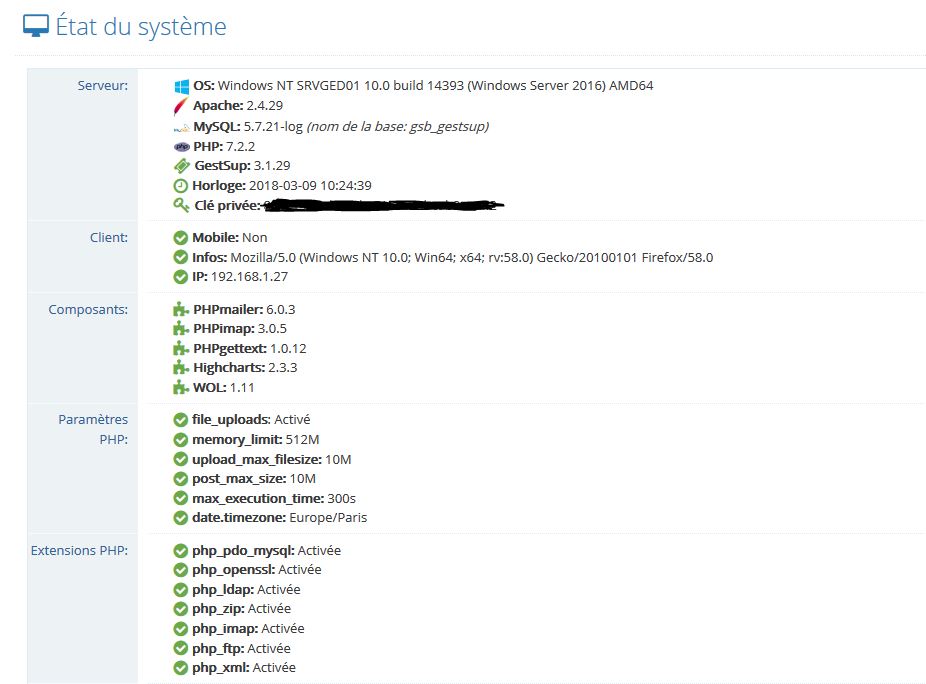

Messages : 9920
Pouvez vous activer le mode debug et lancer une simulation de synchronisation puis donner un impression écran.
Donner également un impression écran de votre page système.

Voici la capture du système :

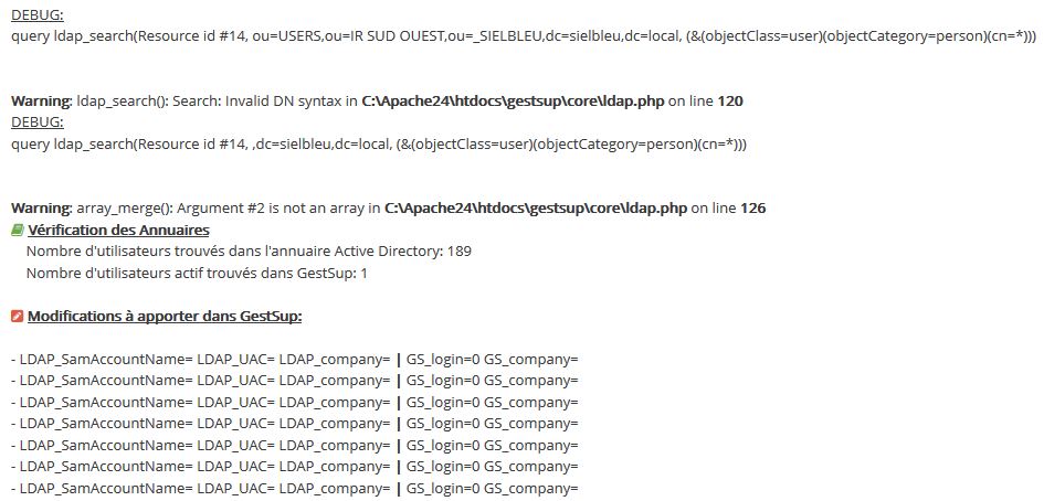

Ensuite pour la synchro :
Le fichier joint debug 01.JPG n’est plus disponible.
J'ai ce message 12 fois (pour chaque OU)
System gestsup.JPG (70.98 Kio) Vu 8694 fois

Désole...
la première ligne est pour chaque OU
Et les modification à apporté sont répéter pour le nombre d'utilisateurs il me semble

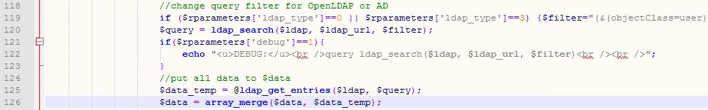

Je suis aller dans le fichier ldap.php, mais je ne sais pas quel modification je dois apporter
debug 02.JPG (75.55 Kio) Vu 8692 fois

du coup voici la capture du ldap.php si cela vous est utile
ldap 120-126.JPG (36.72 Kio) Vu 8691 fois

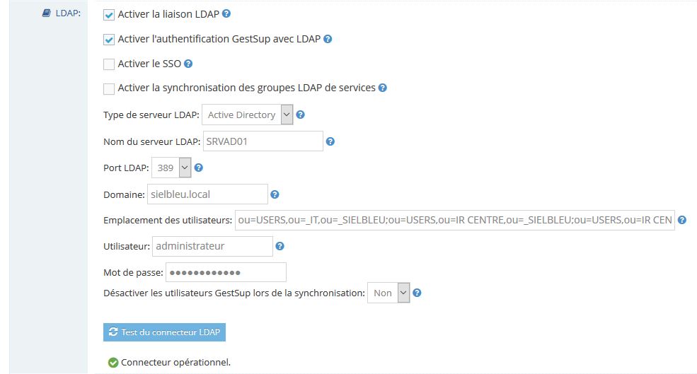

Messages : 9920
Pouvez vous nous donner un impression écran de la configuration du connecteur.
Êtes vous sûr du sens des ou, j'aurais fini par lui user et commencé par siel***
Lancelot
Messages : 22
Enregistré le : jeu. 8 mars 2018 14:17
bien entendu, voilà pour vous
Messages : 9920
pouvez vous essayer avec une seule branche et en inversant les uo:

Lancelot
Messages : 22
J'avais déjà essayer, mais avec les ou dans le sens indiqué avec l'aide, l'outil ne trouve plus les utilisateurs.
Capture résultat synchro en P.J.
OU inversé.JPG (40.41 Kio) Vu 8685 fois
