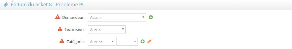

Oui merci, hum du coup... j'ai une autre question... j'ai le connecteur IMAP et smtp qui fonctionne parfaitement en interne, mais est il possible d'utiliser la fonction envoie de mail à un utilisateur externe sachant que celui ci ne se trouve pas sur le serveur AD donc pas d'utilisateur crée ni d'adresse mail liée, je me retrouve avec la case 'demandeur' vide et du coup l'envoie de mail est impossible, existe-t-il une solution ?
Messages : 9794
vous pouvez crée manuellement le compte sur gestsup en renseignant l'adresse mail et en décochant la désactivation des utilisateurs lors de la synchro ldap.
