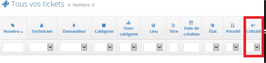

Malgré la modification des droits apportés sur l'accès au champ Criticité que je n'utiliserai pour aucun profil (Utilisateur,Technicien, Administrateur...), le champ Cricité apparaît toujours lorsque je visualise la listes des tickets.
Est-il possible de supprimer le champ Cricité ? Si oui, quelle est la démarche à suivre ?
Merci d'avance pour votre aide
Suppression du champ Criticité.jpg (43.11 Kio) Vu 6194 fois

Effectivement nous reproduisons le problème une correction sera apporté en fin de journée cdt

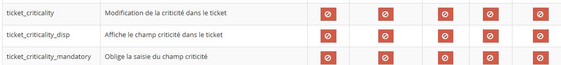

en fait nous ne reproduisons pas le problème pouvez vous regarder comment est paramétré le droit "dashboard_col_criticality" ?
cf webdemo en admin

Je n'ai pas de droits d'accès "dashboard_col_criticality" sur la version 3.1.15 du logiciel GestSup en prod.
Voici ce que j'ai dans les droits d'accès concernant le champ Criticité
Capture criticité.JPG (30.98 Kio) Vu 6175 fois
Messages : 9920
pouvez vous passer en dernière version le problème à du être corrigé depuis.
l'option ne devait pas être disponible dans cette version
