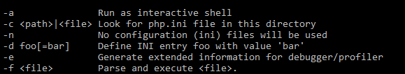

le paramètre -c permet de passer en paramètre votre fichier php.ini:
Screenshot_03_05_2017 , 12_37_33.png (7.06 Kio) Vu 7876 fois
vous pouvez essayer -c chemin_php.ini -f chemin_ldap.php
