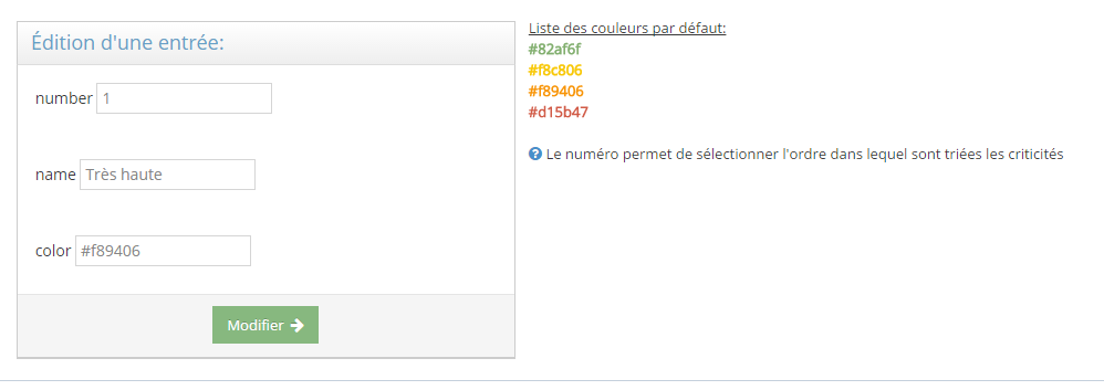

-Est-il possible de changer la couleur des drapeaux du champ Priorité,sur une version de 3.1.15 de GestSup ?
J'ai un drapeau rouge lorsque mon ticket est en priorité basse et j'ai drapeau orange lorsque e mon ticket est en priorité haute
Si oui, comment faire ?
- Est-il possible de transformer le champ Titre en un menu déroulant ,sur une version de 3.1.15 de GestSup ?
Messages : 9652
pour la couleur il faut aller dans administration liste:
Screenshot_03_05_2017 , 08_49_52.png (18.63 Kio) Vu 5042 fois

Est-il possible d'avoir le code couleur pour chaque couleur, svp ?
Messages : 9652
Jm-taff
Messages : 90
Merci de votre aide.
J'ai pu apporter la modification que je désirai.
