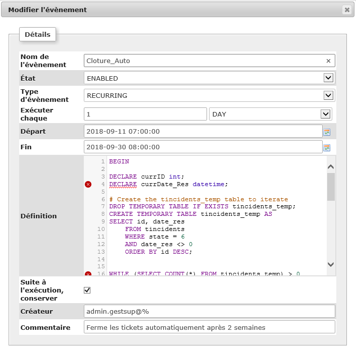

2. Avec un compte admin qui a les droits de planification de tâches dans PHPMYADMIN, créer un événement dans la base de donnée BSUP.
description de l'événment :
L’événement est lancé tous les jours, le matin.
Voici le code de l’événement :
BEGIN
DECLARE currID int;
DECLARE currDate_Res datetime;
# Create the tincidents_temp table to iterate
DROP TEMPORARY TABLE IF EXISTS tincidents_temp;
CREATE TEMPORARY TABLE tincidents_temp AS
SELECT id, date_res
FROM tincidents
WHERE state = 6
AND date_res <> 0
ORDER BY id DESC;
WHILE (SELECT COUNT(*) FROM tincidents_temp) > 0
DO
SELECT id, date_res FROM tincidents_temp LIMIT 1 INTO currID, currDate_Res;
# Search if the current ID can be set to "Terminer"
IF DATEDIFF( Now(), currDate_Res ) >= 15 THEN
UPDATE tincidents
SET state = 3
WHERE id = currID;
# Add/Update a record when auto-update has been done
IF ( SELECT COUNT(id) FROM tincidents_autoupdate WHERE id = currID ) = 1 THEN
UPDATE tincidents_autoupdate
SET date_upd = Now()
WHERE id = currID;
ELSE
INSERT INTO tincidents_autoupdate
VALUES (currID, Now() );
END IF;
END IF;
DELETE FROM tincidents_temp WHERE id = currID;
END WHILE;
END
