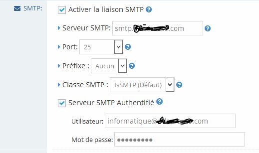

Je ne sais pas si cela peut vous aider mais j'avais un problème moi aussi depuis l'installation de la version : 3.1.7
A savoir : mon smtp requiert une authentification et aucune connexion chiffrée.
Afin de résoudre ce problème j'ai donc modifié une ligne dans le fichier class.smtp.php (Ligne 238) :
I have the same problem. So i changed the file class.smtp.php in line 238:
En PJ une capture d'écran.
Je reste à votre disposition pour toute aide complémentaire.
Brice.
Code : Tout sélectionner
public function connect($host, $port = null, $timeout = 30, $options = array()) {
if (count($options) == 0) {
$options['ssl'] = array('verify_peer' => false, 'verify_peer_name' => false, 'allow_self_signed' => true);
} Je reste à votre disposition pour toute aide complémentaire.
Brice.
- smtp.JPG (26.82 Kio) Vu 9504 fois
Au plaisir,
Brice
Brice
