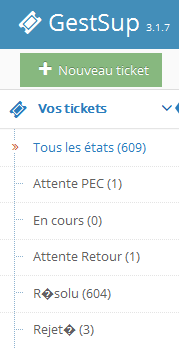

Tout d'abord, merci pour cette mise à jour stable.
Je suis passé de la version 3.0.11 à la version 3.1.7 sans difficulté !
Néanmoins, je rencontre un problème au niveau des accents. A chaque lettre où il y a un accent le navigateur me met un point d'interrogation que cela soit sur Mozilla Firefox ou Internet Explorer.
J'ai trouvé ce morceau de code à mettre dans l'index sur le forum mais une fois mis, j'ai une belle page blanche.
$db->exec("SET SESSION TRANSACTION ISOLATION LEVEL SERIALIZABLE");
$db->exec("SET SESSION sql_mode = 'ANSI'");
Pouvez-vous m'aider ?
Je vous remercie !
PS : Je viens de créer un ticket et celui-ci n'est pas affecté. J'ai bien peur que la base de donnée mélange deux encodages :?

Bonjour et merci de votre réponse.
Non, j'ai juste comme indiqué dans votre FAQ importer le fichier update_3.0.11_to_3.1.7.
Faut-il que je fasse une importation de mon ancienne base sur la nouvelle ? (Je vais peut être avoir des problèmes de syntaxe car la base a été modifié)
Dans ma base de donnée actuel, les donnée écrit avant la mise à jour avec accent sont bien écrit "à", "é", "è"... Depuis que j'ai rouvert des tickets, les accents sont modifier, ma exemple pour un "è" la base retient "è"
Merci pour votre aide.

Dans la base de données de GestSup dans la table "tstates" les accents sont bien "normaux" exemple : "Résolu", "Rejeté" ou "Non attribué"
--> Mais cela affiche des points d'interrogation dans GestSup
Lors de mes nouveaux ajouts, les accents sont transformé.
Dans la table "tincidents", on peux voir ce type de phrase : "Problème au démarrage du logiciel (La licence n'est plus reconnu a cause du changement d'heure)<br>"
--> Cela s'affiche correctement dans GestSup
Si cet information ne vous suffit pas, dites le moi, je vous enverrais ma base en MP.

je pense que votre souci vient de la sélection de l'encodage lors de l'export, le fichier dump que vous nous avez transmit possède déja ces problème d'accents.
Je vous conseil soit de refaire un dump de votre ancienne base avec le jeu de caractère UTF8 dans l'encodage et de ré-importé le fichier.
Ou bien de réaliser un nouveau dump de votre base active en sélectionnant UT8, puis de modifier le fichier en remplaçant les caractères spéciaux CTRL+H.
Flof89
Messages : 40
Enregistré le : ven. 18 sept. 2015 11:45
J'ai suivi vos conseils, la première solution ne fonctionne pas, j'ai donc été contraint de remplacer tous les caractères spéciaux par leurs équivalents dans le nouvel encodage.
Cette méthode fonctionne à merveille !
Merci encore pour vos recherches et vos solutions !
Florian
