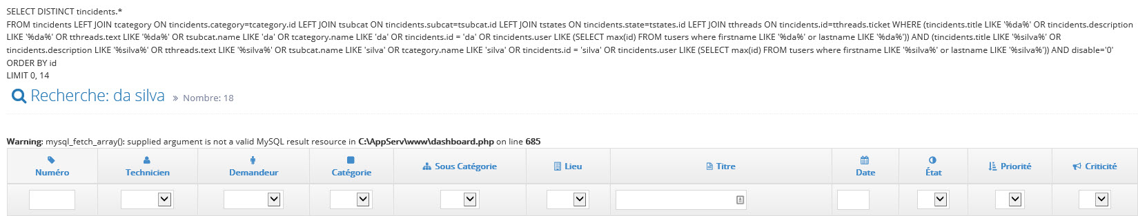

-Je lance une recherche
-J'ai des résultats mais également des erreurs :
j'avoue que je bloque un peu
Merci pour votre aide et travail

bonjour,
pareil pour moi

bonjour,
en attendant une réponse j'ai enlever le ".$addSelect." de la ligne 203 du fichier dashboard.php
