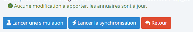

Toujours pareille, j'ai retélécharger le patch et écraser sur mon serveur dans le dossier C:\wamp64\www
Il ne prend pas en compte.
Oui, le profil en question est bien présent dans GestSup.
Le message indique qu'il y a aucune mise à jour
Mise à jours des données utilisateur par synchronisation manuelle LDAP

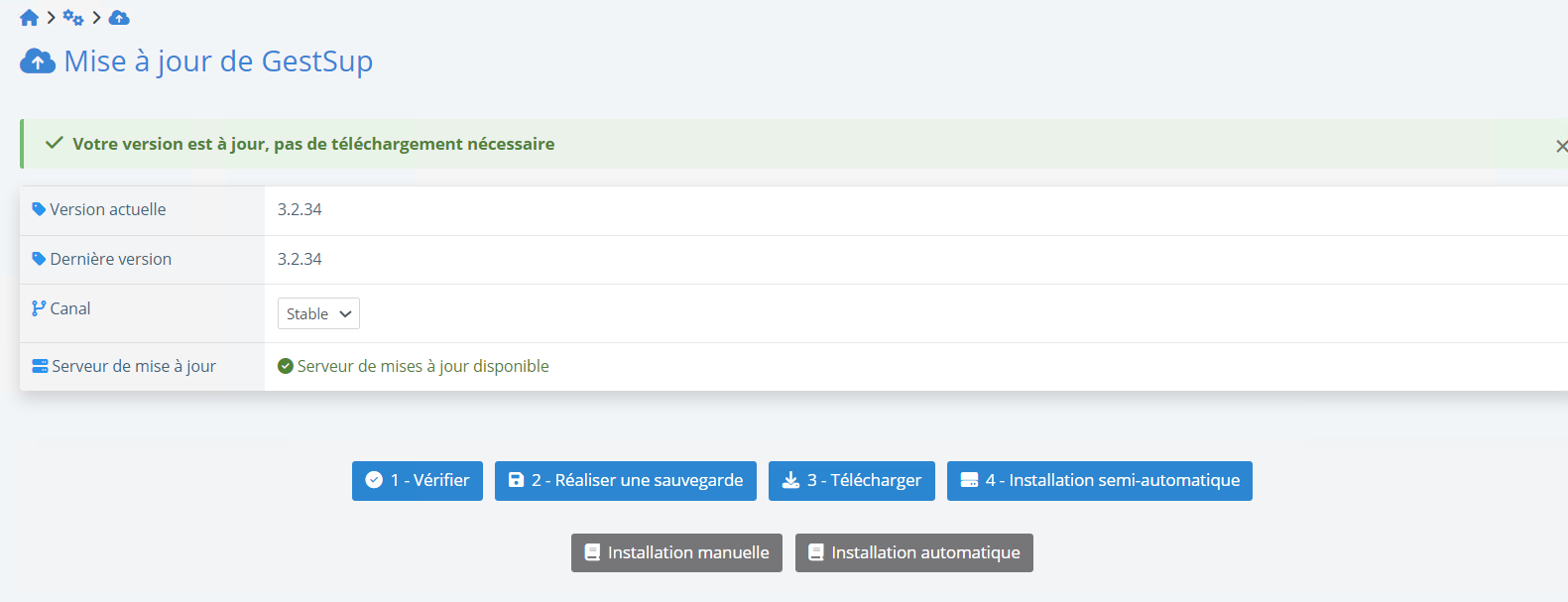

Pouvez télécharger le patch 3.2.34 depuis la section téléchargement du site puis extraire en écrasant les fichiers sur votre serveur.

Concernant le téléchargement demandé ce n'est pas depuis l'application mais depuis le site web gestsup.fr dans l'onglet téléchargement, vous pourrez alors télécharger le patch 3.2.34 au format ZIP, a extraire sur votre serveur gestsup en écrasant les fichiers.

Pour répondre a votre question concernant le patch, j'avais déjà effectuer l'opération sur le site en récupérant le dossier ZIP et en écrasant suite à l'extraction. Je comfirme que cette méthode n'a pas fonctionner.

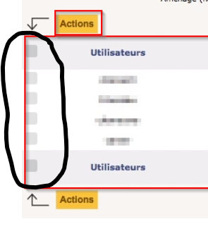

Avez-vous penser dans la prochaine mise à jour d'inclure les petits cases à cocher à coter d'un profil, cela me permettra de sélectionner l'ensemble des profils en un seul clic.
Voir un exemple ci-joint.
