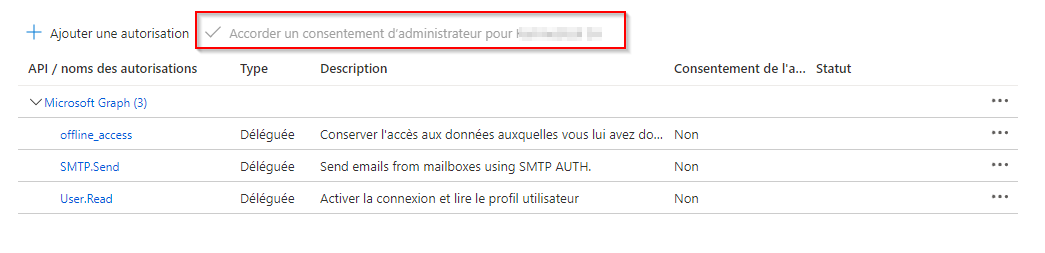

Pouvez-vous accorder le consentement sur les autorisation de l'application "tstcsantof_smtp_gestsup", via le portail Azure ?
2023-01-05 13_52_15_screenshot_gestsup.png (17.11 Kio) Vu 3519 fois

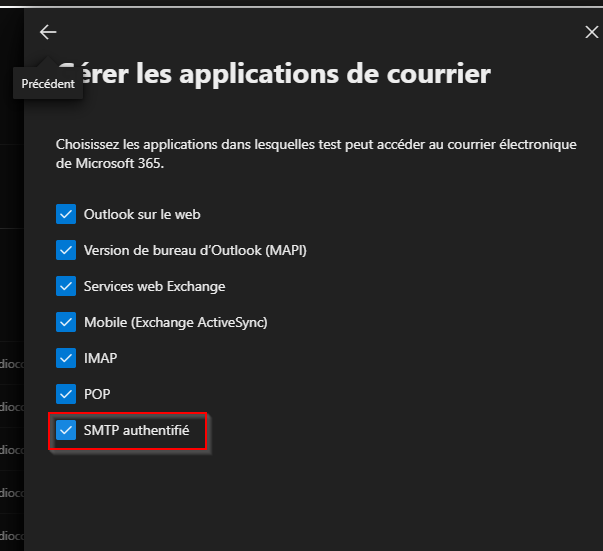

Pourrez-vous également depuis le Centre d'administration de Microsoft 365 vérifier sur la bal que le SMTP est coché :
2023-01-05 14_16_03_screenshot_gestsup.png (21.8 Kio) Vu 3519 fois

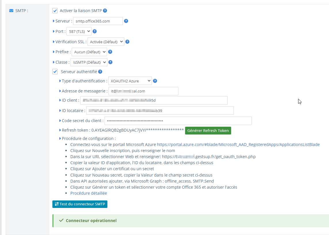

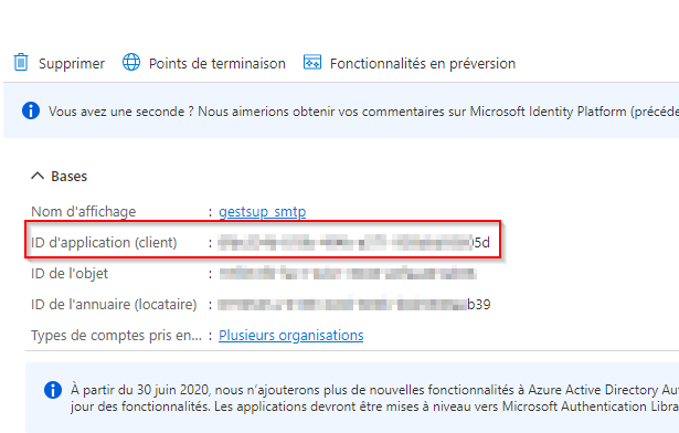

J'ai pu réaliser un test sur votre application Azure existante, et cela fonctionne sur un autre serveur GestSup, vérifier l'ID Client, sauvegarder, puis regénérer le token.
2023-01-05 14_44_26_screenshot_gestsup.png (78.48 Kio) Vu 3517 fois
2023-01-05 14_48_43_screenshot_gestsup.png (20.1 Kio) Vu 3516 fois
Messages : 9703
Si cela ne fonctionne pas de votre côté transmettez une impression écran de la configuration de votre connecteur non flouté en MP.

Pouvez-vous également transmettre une impression écran des paramètres généraux de l'application ?
