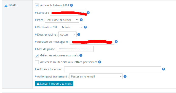

Pouvez-vous désactiver la gestion des réponses depuis le connecteur IMAP, et indiquer si le problème persiste.

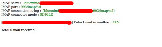

Si le problème ne se reproduis pas réaliser un import manuel depuis le connecteur et transmettez un impression écran du résultat obtenu.

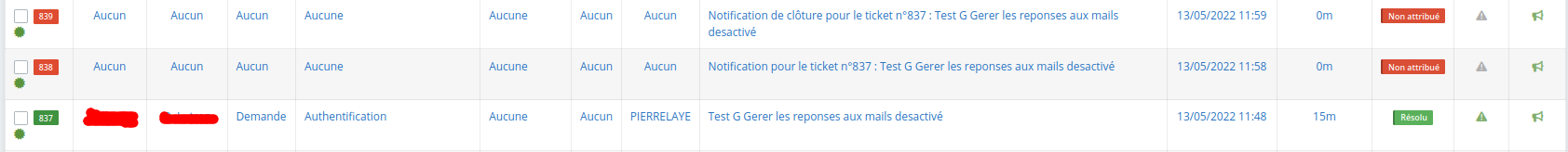

Lorsque la gestion des réponses est désactivée, le problème ne se produit plus mais des tickets sont créés automatiquement comme notifications.
Ci joint également la capture de l'import manuel.

- Capture d’écran du 2022-05-13 12-02-43.png (39.96 Kio) Vu 3744 fois
- Capture d’écran du 2022-05-13 11-07-20.png (22.63 Kio) Vu 3744 fois
Je pense qu'il s'agit de l'origine de votre problème.
Des notifications automatiques par mail sont émises par l'application sur la boîte au lettre configurée sur votre connecteur imap.
Lorsque le connecteur imap détecte un mail non lu dans la bal il le convertit en ticket, ou repasse le ticket en cours si la gestion des réponses est activée.
Supprimer l'adresse mail configurée sur le connecteur imap de votre ou vos utilisateurs.
