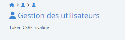

Depuis la mise à jour à la Version 3.2.57
Lorsqu'un utilisateur apporte une modification à ses paramètres (ordre de tri par défaut dans le profil) le token CSRF invalide.
Si ça peut aider à debug, c'est systématique sur a version.

J'ai également une durée de session longue configurée (de l'ordre de 5h de mémoire...)
Messages : 9892
J'ai pu reproduire le problème.
je vous laisserai retélécharger le patch et écraser les fichiers sur votre serveur.
Merci de me faire un retour si vous rencontrez l'anomalie
