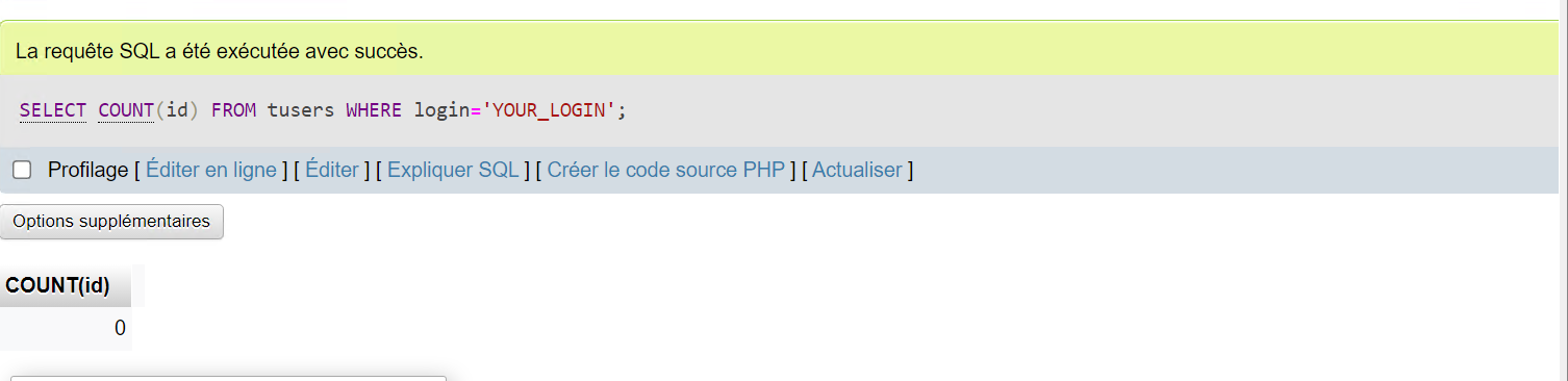

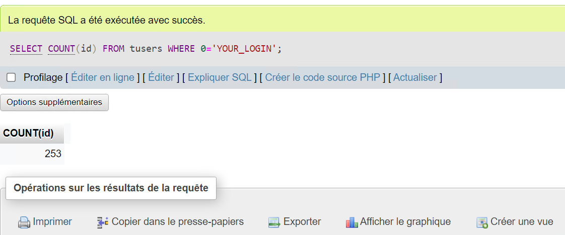

Voici les résultats ci-dessous:
Messages : 9920
Merci de remplacer le login dans la requête par le login de l'utilisateur sur lequel le défaut est observé

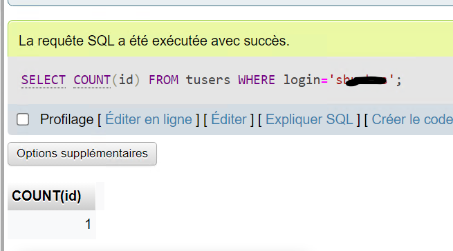

jokail
Messages : 46
Enregistré le : ven. 28 avr. 2023 16:32
ci-joint le résultat
Messages : 9920

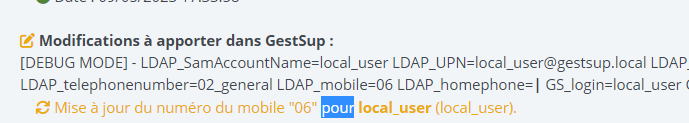

Pas d'anomalie a ce niveau, pouvez vous installer la version 3.2.34 puis activer le mode debug, puis lancer une simulation de synchronisation et transmettre une impression écran de la page.

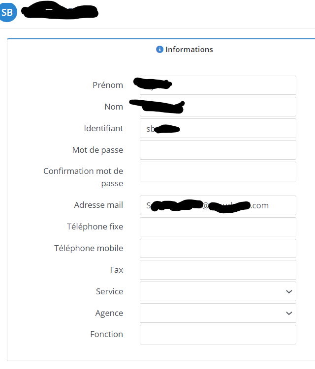

jokail
Messages : 46
Voici les résultats.
J'ai bien fait la maj mais, les numéros ne remontent pas dans la fiche GestSup pourtant on le voit bien dans le mode debug voire capture.

Les numéros semble bien récupérés, la fiche de l'utilisateur ne dispose toujours pas du numéro ?
jokail
Messages : 46
Justement, on voit les numéros dans le mode debug.
Mais, on ne le voit pas sur la fiche gestsup.

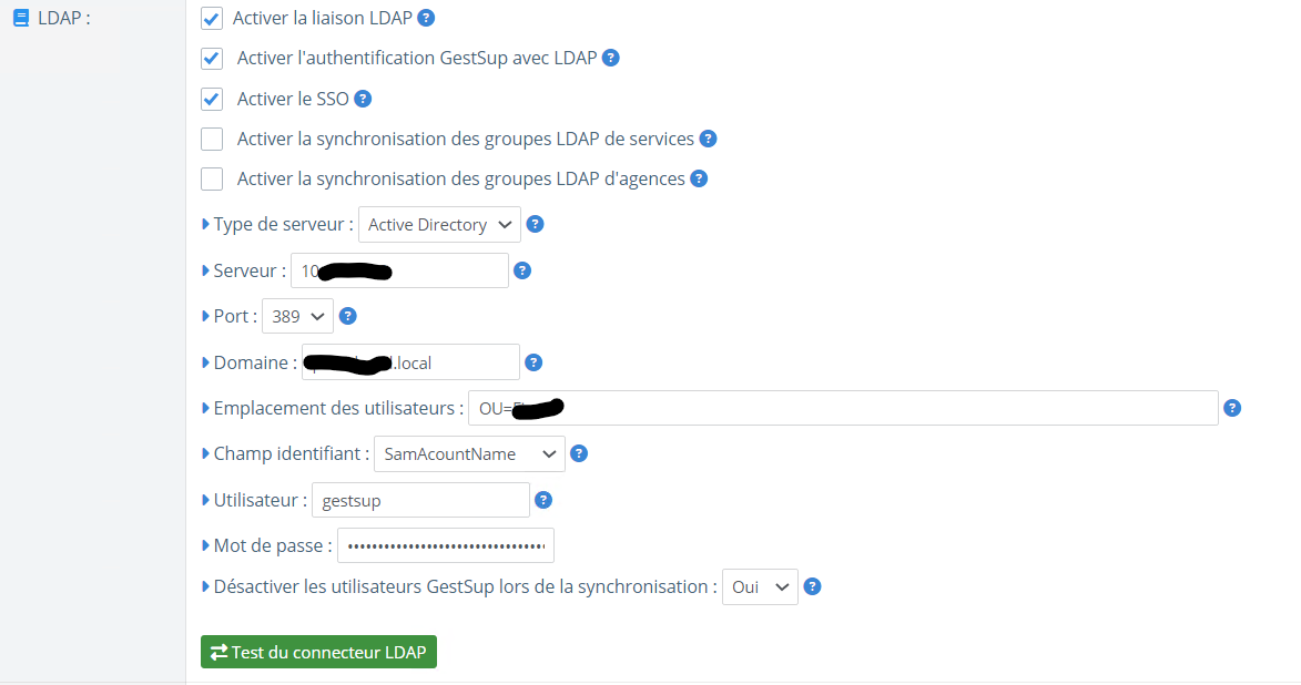

Pouvez-vous transmettre une impression écran des paramètres de votre connecteur LDAP ?

jokail
Messages : 46
Ci-joint

L'utilisateur est bien dans la liste des utilisateurs activés ?
Pourrez-vous retélécharger le patch 3.2.34 puis écraser les fichiers sur votre serveur, puis retransmettre une impression écran de la simulation de synchronisation avec le mode debug.
