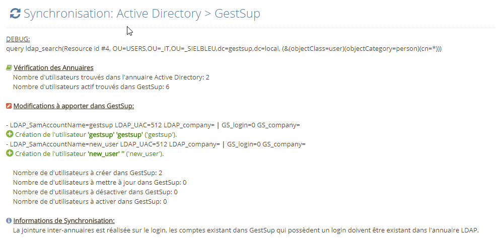

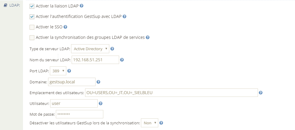

pouvez vous essayer avec cette configuration:
2018-03-09 12_09_56-screenshot-zensoft.png (42.8 Kio) Vu 6085 fois
2018-03-09 12_13_12-screenshot-zensoft.png (29.86 Kio) Vu 6085 fois

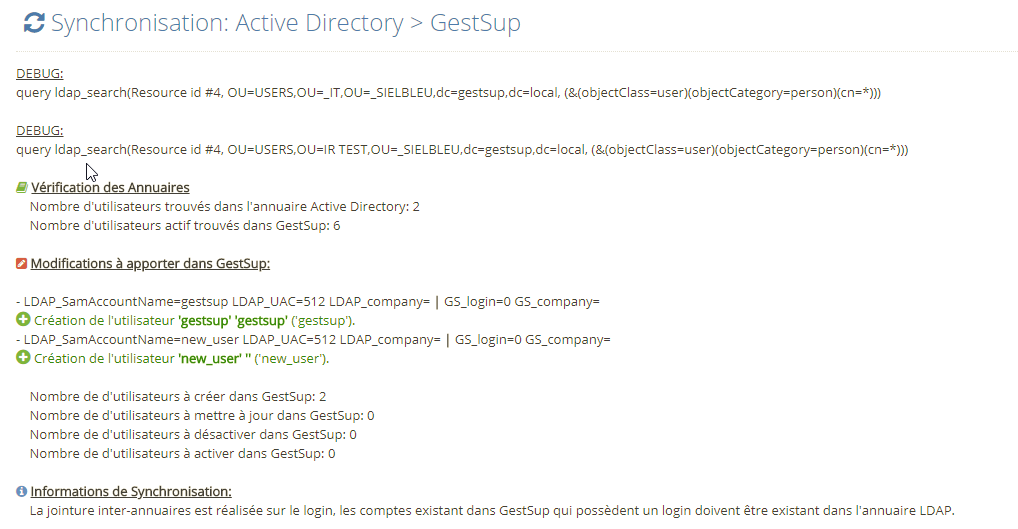

j'avoue ne pas réussir à reproduire le pb:
2018-03-09 13_23_43-screenshot-zensoft.png (47.65 Kio) Vu 6083 fois
pouvez vous vérifier qu'il n'y a pas de point virgule en trop
pouvez vous me donner la chaîne complète dans emplacement des utilisateurs
