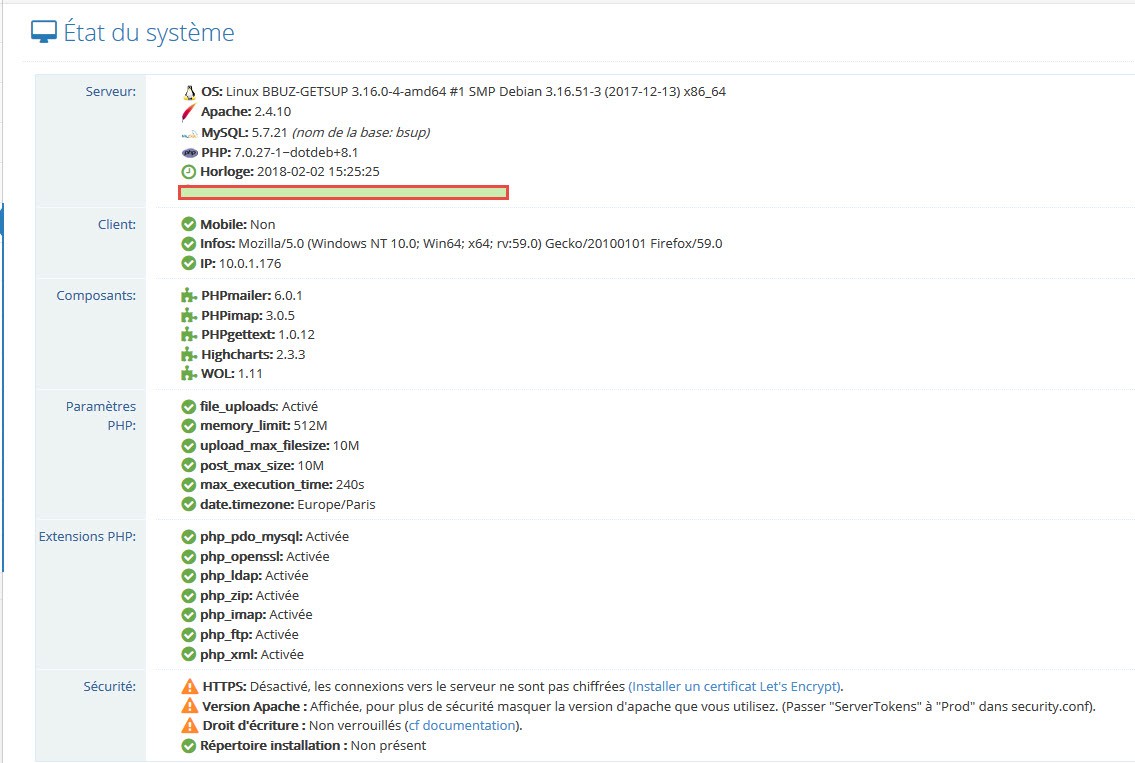

Voici la nouvelle fiche system.
Cdt.
Delord
Messages : 78
Enregistré le : jeu. 25 janv. 2018 10:19
Voici la nouvelle fiche systeme.
Cdt.

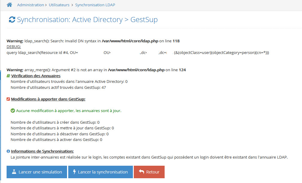

Delord
Messages : 78
voici le resultat:
Messages : 9920
ok si le test du connecteur affiche qu'il est opérationnel, alors vous avez une erreur dans le champs emplacement des utilisateurs ou le domaine.
Transmettez moi en MP un impression écran qui ne cache par les valeurs ou remplacer avec des valeurs anonymisées.
