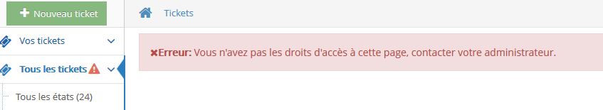

Le mode debug n'apporte pas de solution, il n'y a que ce message sur la page :

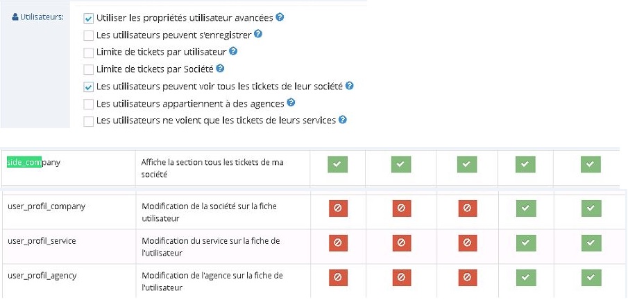

Paramétrages :

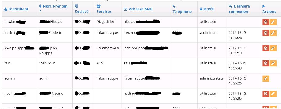

J'ai bien la même société paramétrée pour chaque user :

le droit side_company permet d'afficher un nouvel item dans le menu "Ma société" avec la liste des tickets de la société de l'utilisateur, il ne faut pas utiliser l'option tous les tickets.
pour que le menu s'affiche il faut le droit activé + le paramètre voir les ticket de ma société + que l'utilisateur soit associé a une société.

Ok donc si je comprends bien, dans le Menu de gauche, sous la rubrique "Vos tickets" puis "Tous les tickets", je suis censé voir une autre rubrique "Ma société".
Celui-ci n'apparait pas malgré les conditions réunies suivantes :
- Droit "side_company" à True pour tous les groupes,
- Paramètre "Les utilisateurs peuvent voir tous les tickets de leur société" à True,
- La même société est affectée à tous mes utilisateurs
(voir captures d'écran précédentes).
