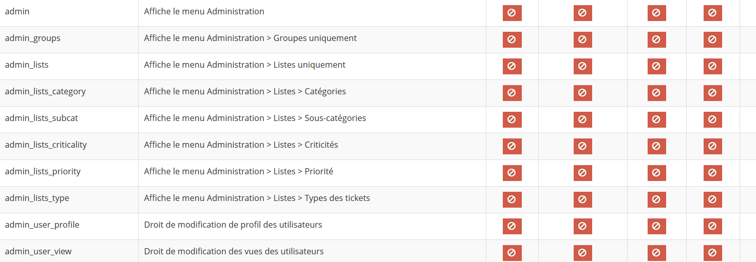

je voudrais que mes technicien ne puisse pas avoir accès a l'onglet administration image 1
image 1
image 1

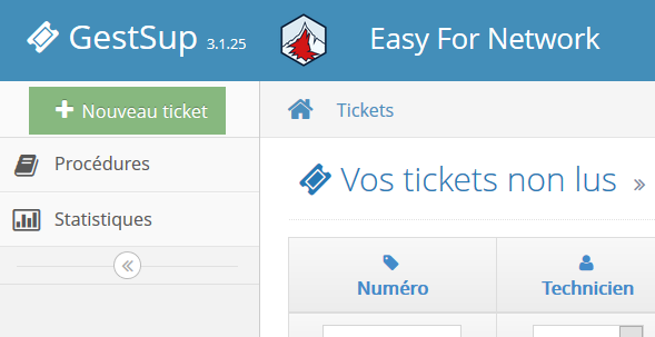

sur mon utilisateur de test on voie plus l'onglet tout les tickets image 2:
image 2
image 2
Alors que le droit et bien sélectionné image 3 :
pareille pour le superviseur. il faut qu'il puisse voir et modifier les ticket mes pas interagir avec l'administration du logiciel es que cela et possible?

normalement pour le profil technicien si vous supprimez le droit "admin" alors il n'a plus accès à l'onglet cf webdemo : https://demo.gestsup.fr.
Si ce n'est pas le cas activé le mode debug et transmettez un impression écran du message d'erreur.

le effectivement le technicien a plus accès a l'onglet mais l'onglet tous les ticket disparais aussi comme sur la photo 2

up fait il y aucun changement toujours obliger d'avoir le droit "admin Affiche le menu Administration" pour voir "tous les ticket".
si le droit "admin Affiche le menu Administration" & "side_all Affiche la section tous les tickets" sont cocher je voie les ticket et l'administration
par contre si je désactive "side_all Affiche la section tous les tickets" je vois plus "tous les ticket" mes toujours l'administration.
