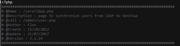

Messages : 9922
Pouvez vous éditer le fichier ./core/ldap.php présent sur votre serveur et nous donner la version affiché dans l'entête du fichier:

Ci aaprès la version du fichier ldap.php
Messages : 9922
Je pense que vous devez avoir un problème de droit au niveau du serveur si vous avez réaliser la mise en mode semi-automatique.
Je vous invite à télécharger au minium les patchs 3.1.24 et 3.1.25 puis de les extraire l'un après l'autre en écrasant les fichiers.
