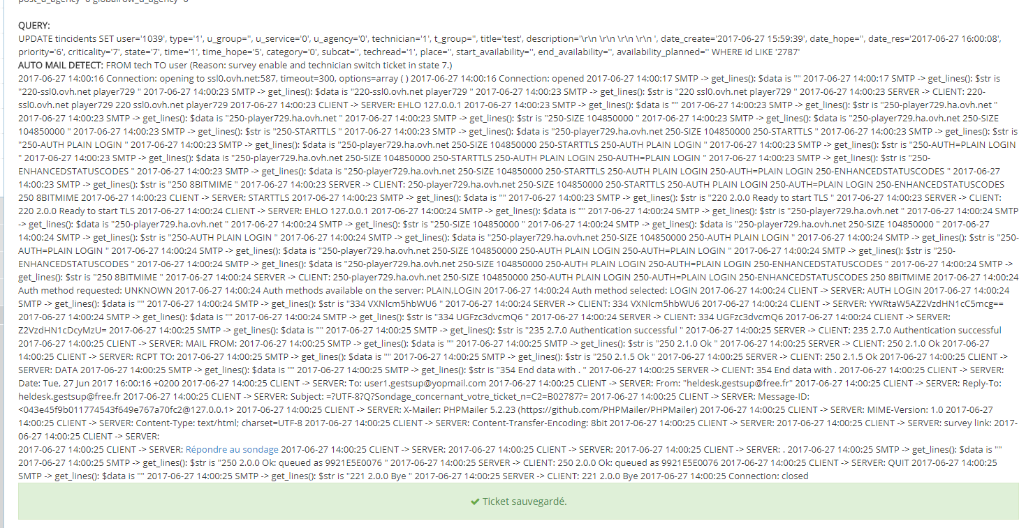

Messages : 9916
Je ne comprend pas vous devriez avoir les informations ci-après d'affichées:
Screenshot_27_06_2017 , 16_00_42.png (175.43 Kio) Vu 10101 fois
Screenshot_27_06_2017 , 16_02_01.png (7.02 Kio) Vu 10101 fois
Messages : 9916
pourrez vous essayer de paramétré le sondage sur un autre état pour test
