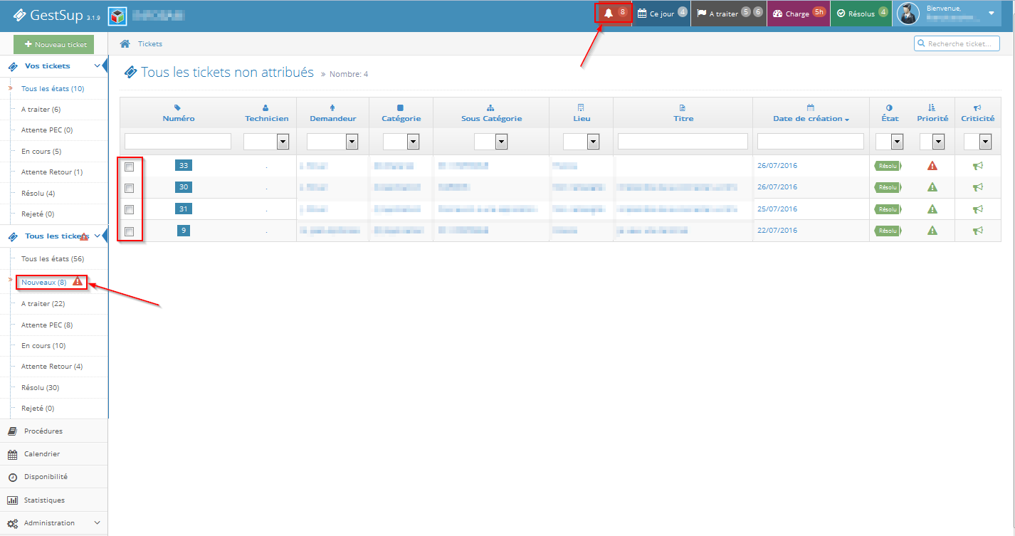

J'envoie ce post car je pense que il y a un bug au niveau du calcul des nouveaux tickets:
Quand j'accède aux nouveaux tickets, je n'en voit que 4 alors que dans le menu en haut et a gauche les indicateur en annoncent 8.
Est ce normal ?

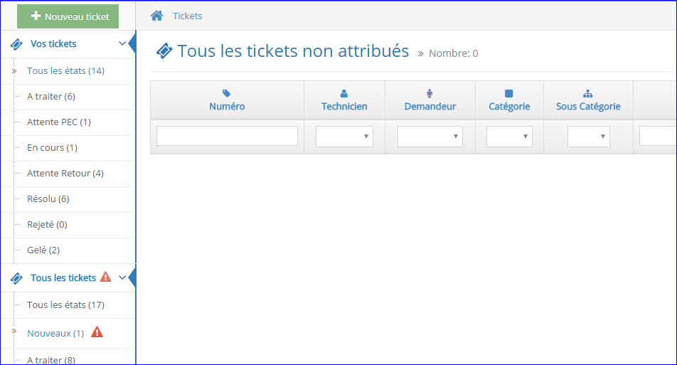

Je pense reproduire le même problème, la liste nouveau tickets est vide alors que l'indiquateur compte 1 nouveau ticket.
Ci-joint le résultat de la requête "SELECT * FROM `tincidents` WHERE `technician` = 0"
La suppression de la ligne id 35 dans mon cas permet de résoudre le problème d'affichage.
