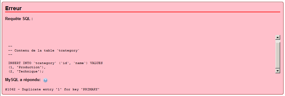

J'essaie de migrer ma base de production d'un serveur en 2.9.2 vers un serveur de test en 3.0.10.
Depuis la console d’administration PHP je fais l'export de la base, mais quand je veux importer le fichier vers le serveur de test il me met 1 message d'erreur (Voir screen).
Je n'y comprends pas grand chose en SQL (en base de données en général).
Est-ce que les bases sont compatibles entre les 2 versions?
Y-a-t-il une manipulation supplémentaire à effectuer à l'export ou à l'import de la base?

SAlut..
Là il te dit que l'entrée 1 existe déjà :)
je pense que si tu veux migrer d'une ancienne version vers une nouvelle il te faudrait d'abord vider le contenu des nouvelles tables avant d'insérer les valeurs des anciennes.. ça t'évitera ce genre de message d'erreur

Merci pchlj.
Il faillait bien supprimer ce qui se trouvait dans cette entrée ainsi que celle de tcriticity.
Pour info il ne faut pas avoir activé le connecteur LDAP avant la migration de la base sinon cela créé aussi une erreur.
Une procedure dans la faq a été dédiée a ce sujet.
