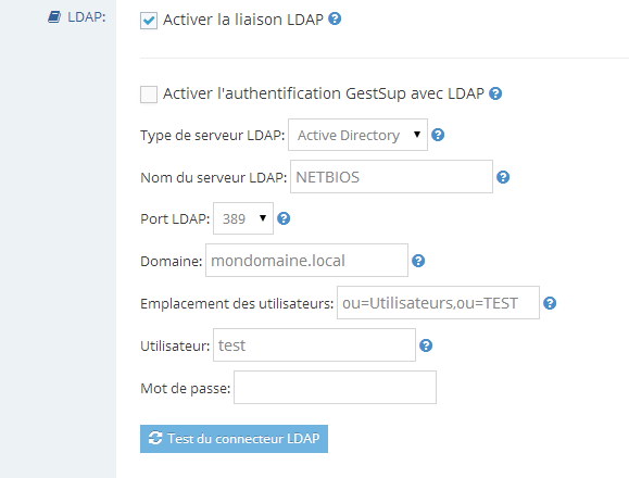

Le test de connexion est bien réussi. Seulement lorsque je lance la synchronisation des utilisateurs, j'ai 0 utilisateurs importé et plus aucun utilisateur. J'ai passé les même parametre que j'avais sur mon ancien support glpi, mais sa ne fonctionne pas. voici mes paramètre :OU=Consultants, OU=Utilisateurs, OU=Fe********, DC=*********, DC=FR
Sachant qu'il y a des sous arborescences dans mon AD (FE******* ->Utilisateurs->Consultants), comment puis je l'exprimer pour qu'il trouve l'emplacement des utilisateurs?
Je tient tout de même à préciser que lorsque je met mon OU au sommet de l'arborescence (FE*****), la sncronisation opère, seulement je n'ai pas besoin de tout ses comptes mais uniquement de consultants.
Messages : 9920
pouvez vous essayer sans les "DC" dans le champs comme dans l'image, sinon est ce que votre chaine ne ferait pas plus de 200 caractères ?
