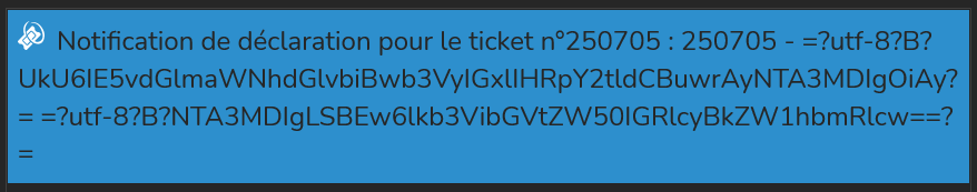

Lors de la réponse à un mail de Gestsup, la réponse n'est pas intégrée dans la résolution et à la place cela créé un nouveau ticket avec un problème d'encodage (voir capture d'écran).

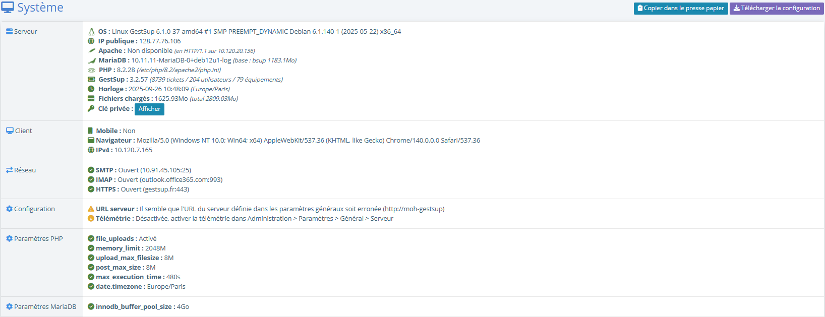

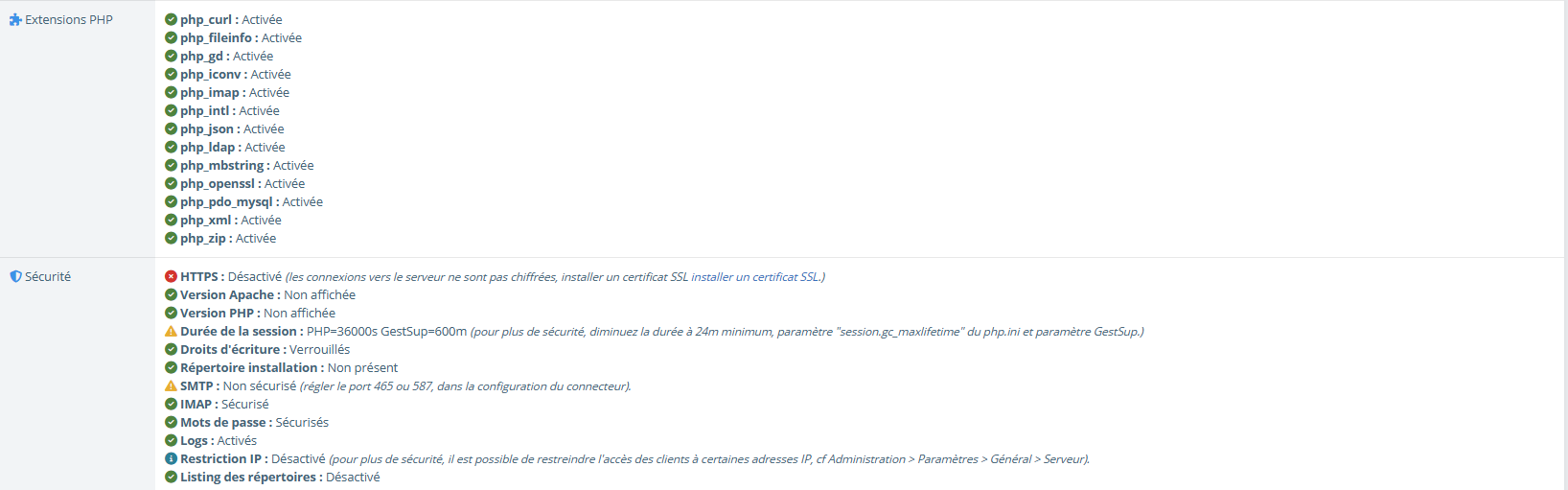

Je vous joint également la page Système du serveur.

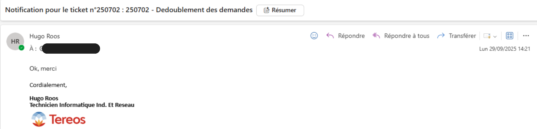

Pourrez-vous indiquer où vous avez fait l'impression écran du titre du ticket ? dans l'application dans un client de messagerie ?

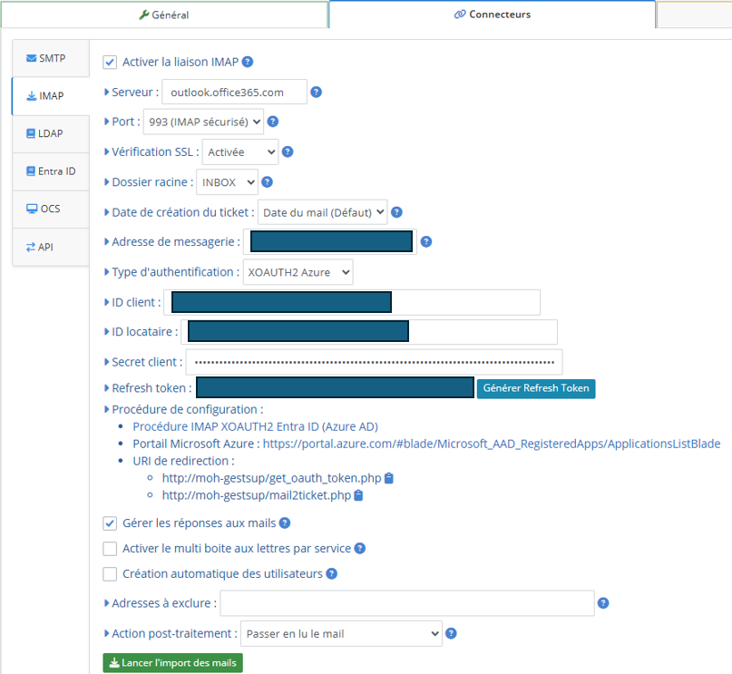

Ci-joint une impression d'écran de la page connecteur IMAP.
La capture d'écran vient d'Outlook.
Le ticket apparait avec le même nom dans GestSup.

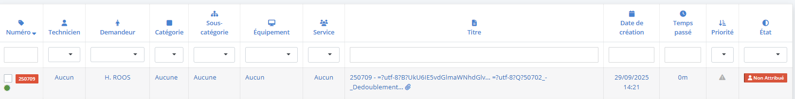

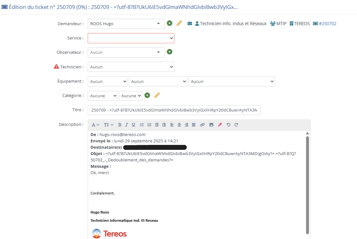

Pouvez-vous faire un impression écran du titre du ticket dans l'application, sur la liste des tickets et sur la page de prévisualisation du mail ?

Ci-joint les captures demandées.
