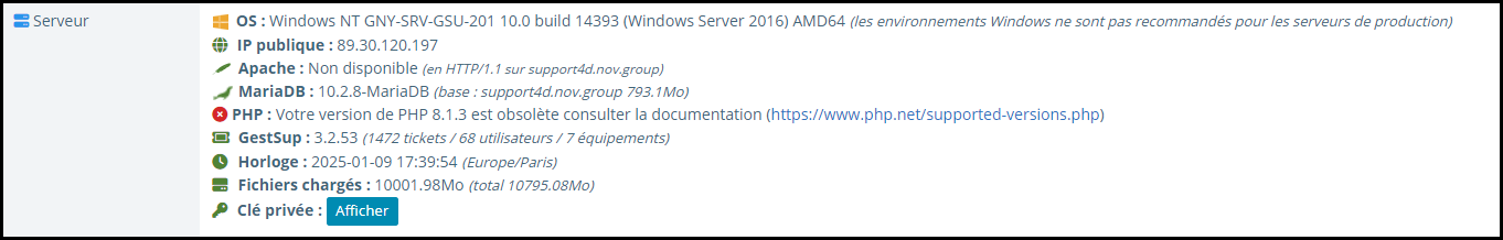

Bonjour !
Suite au message Gestsup "Votre version de PHP 8.1.3 est obsolète consulter la documentation"
J'ai telechargé et copié dans C:\wamp64\bin\php le dossier php8.4.0 mais je ne peux pas séléctionner dans la liste cette nouvelle version sur wamp.
J'ai tenté de recuperer le php ini de l'anciene version Php 8.1.3 mais je pense que c'est sur Wamp que je dois modifier un fichier de configuration ?
Pourriez vous m'assister meme si cela semble plutot lié au parametrage wamp ?
Merci d'avance !
