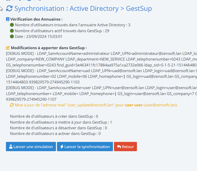

Pouvez-vous transmettre une impression écran d'une simulation de synchronisation ?
De mon côté cela fonctionne correctement :
2024-09-23 15_03_05-GestSup _ Gestion de Support.png (82.09 Kio) Vu 5203 fois

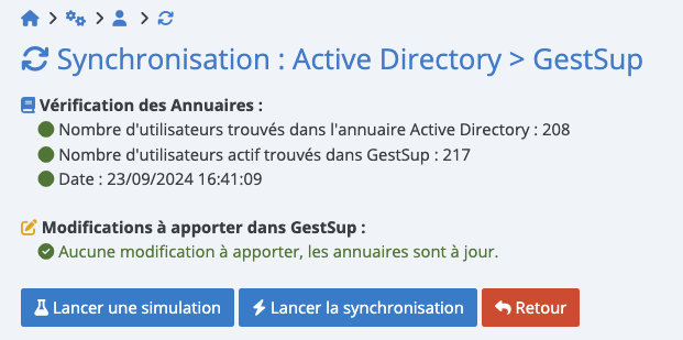

Merci pour la réponse rapide.
J'ai effectué le test de synchro après avoir modifié un utilisateur de l'OU (une seule à la racine pour la synchro) : cf pj
Bien cordialement,
Tom
Capture d’écran 2024-09-23 à 16.41.21.png (53.2 Kio) Vu 5201 fois
