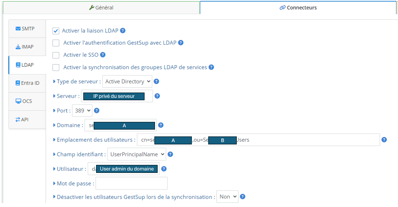

mugiwara
Messages : 7
Enregistré le : mer. 29 mai 2024 17:14
Malheureusement je ne peux pas partager ce type d'information par contre je peux poster ici avec des captures compréhensible qui permettront également à d'autres de bénéficier de la résolution.
Voici la configuration du connecteur :
AD gestsup 2.png (151.31 Kio) Vu 3425 fois
Je vous envoi un MP également pour échanger et en fonction je reviendrai poster ici pour clôturer proprement le post.
Messages : 9703
Pouvez-vous essayer de supprimer la partie ou sur l'emplacement des utilisateurs ?
