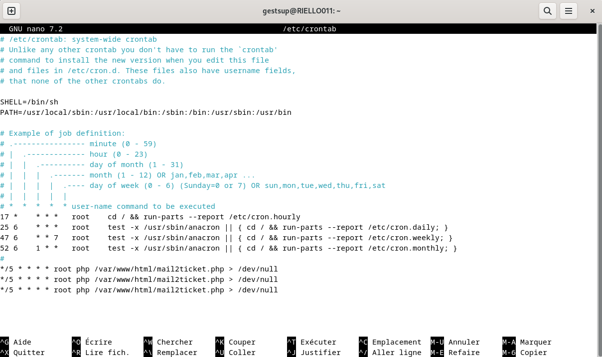

Je pense avoir trouvé le problème...
Mais pourquoi ce fichier n'est pas le même que la commande crontab -e ?
Capture d'écran 2023-12-16 170727.png (90.93 Kio) Vu 1641 fois

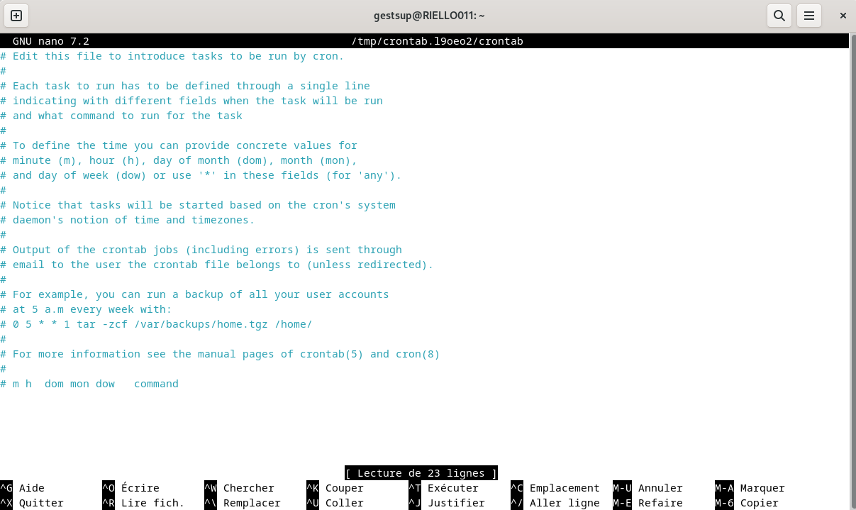

eliziox
Messages : 56
La commande crontab -e ouvre un fichier dans les temporaires... très étrange
Capture d'écran 2023-12-16 171201.png (81.25 Kio) Vu 1640 fois
Messages : 9692
C'est sûrement la source du problème vous devez avoir plusieurs tâches planifiées.
Voir la documentation de cron pour les supprimées.

Flox a écrit : sam. 16 déc. 2023 17:14 C'est sûrement la source du problème vous devez avoir plusieurs tâches planifiées.
J'ai trouvé l'origine du problème, par contre je n'explique pas pourquoi il y avait 3 lignes dans le fichier /etc/crontab
Je ne comprend pas non plus pourquoi crontab -e n'ouvre pas ce fichier ni en root ni sur l'utilisateur gestup.
Quoi qu'il en soit c'est résolu, merci encore pour votre patience et votre aide
