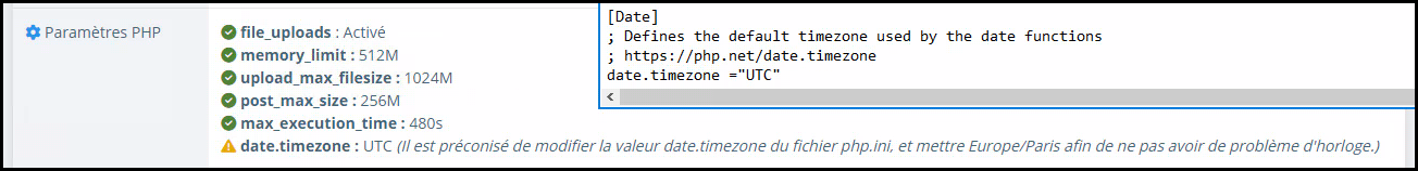

J'ai aussi un soucis dans la nouvelle instance "date.timezone" qui me dit qu'il n'est pas paramétré alors que pour le coup le php.ini est vraisemblablement celui partagé avec l'autre instance qui elle n'a pas le problème ? php 8.1.3 pour les deux instances

Pour le timezone il faut mettre Europe/paris l'emplacement du fichier php.ini est affiché sur la page système, un redémarrage d'apache est nécessaire.

Parfait, pour le timezone, c'est réglé.
