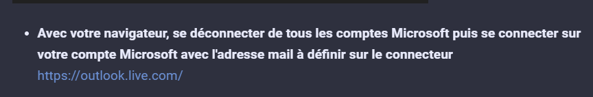

bien suivre la procédure :
2023-12-06 17_18_06-FAQ - Documentation GestSup.png (13.08 Kio) Vu 2695 fois

Oui effectivement, c'est ce que j'avais fait avant de rebasculer sur Edge et d'oublier ce détail.
