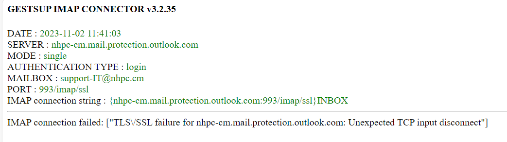

j'ai la version 3.2.35 et je ne parviens pas à configurer le Protocol IMAP avec le LOGIN(defaut) pourtant tout est bien renseigner.
quand je valide sur "lancer l'import des mails" il m'affiche le message suivant :
"IMAP connection failed: ["TLS\/SSL failure for nhpc-cm.mail.protection.outlook.com: Unexpected TCP input disconnect"]"
Merci de votre assistance
erreur gestsup.png (46.22 Kio) Vu 4274 fois
Messages : 9920
Pouvez-vous mettre a jour votre application et réessayer ?

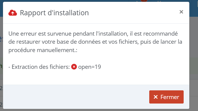

quand je veux faire la mise jour j'ai cette erreur
erreur MAJ gestsup.png (32.97 Kio) Vu 4266 fois
Messages : 9920
Merci de transmettre une impression écran de votre page système ?

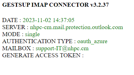

j'ai finalement pu configurer le protocole IMAP, via l'authentification "Xoauth2 Azure" et j'ai pu générer le token c'est ok
Cependant, lorsque je lance l'importation, je ne trouve aucun ticket créer, et je reçois comme message l'image ci-joint.
Merci de votre support.
je suis désormais a la version 3.2.37
impa import.png (25.64 Kio) Vu 4259 fois
Messages : 9920
pouvez vous activer le mode debug de l'application puis relancer une synchronisation manuelle puis transmettre une impression écran de votre page système.
