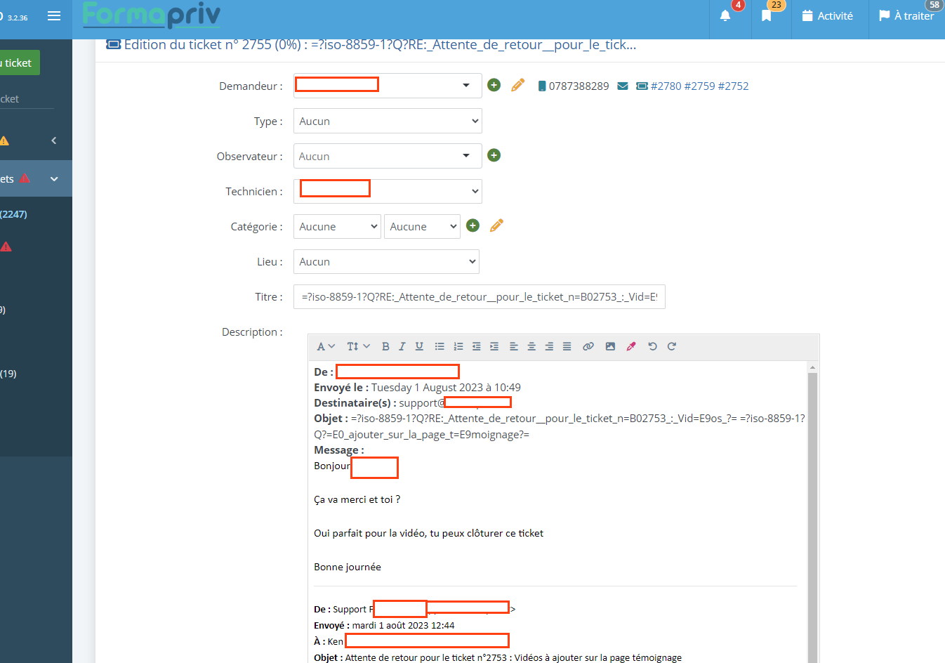

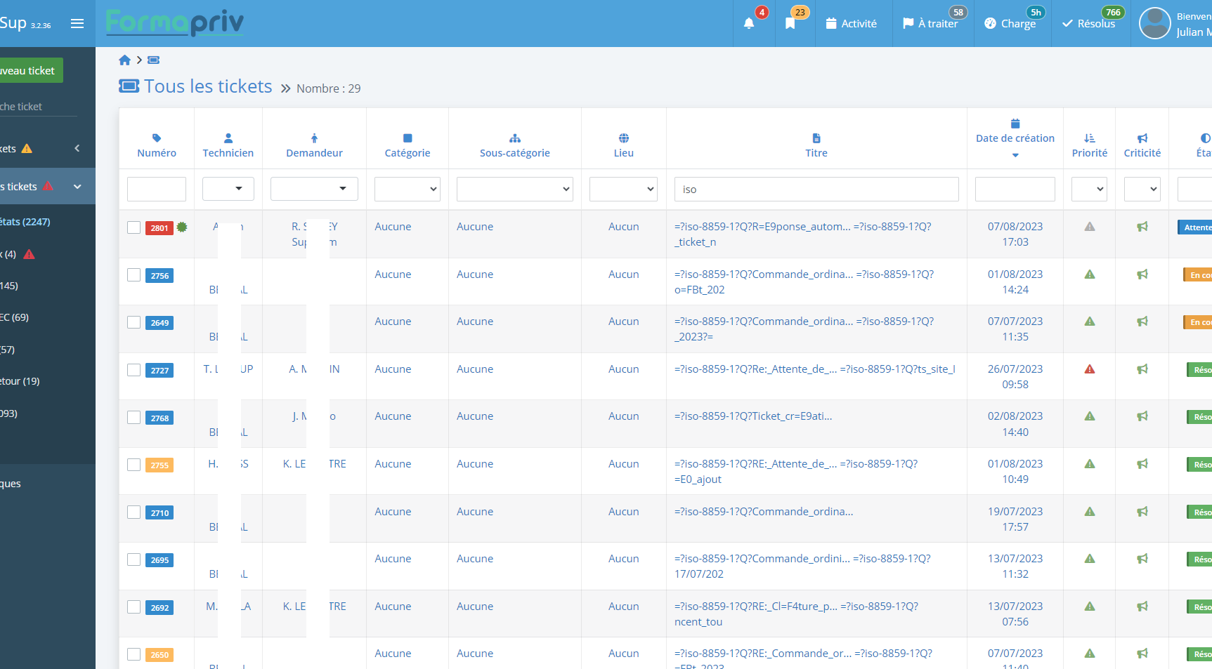

Nous avons un problème récurrent, mais qui a n'a pas lieu tous les jours non plus.
Régulièrement, nous avons des mail reçu en IMAP (que ce soit des créations de tickets ou des réponses) il arrive que l'objet se transforme avec "=?iso-8859-1", du coup l'objet n'est pas reconnu et cela fait un nouveau ticket.
Je n'ai aucune façon de reproduire ce bug, car quand je test en faisant des tickets par mail ça fonctionne très bien avec mon équipe..
Peut-être que certains utilisateurs utilisent autre chose que le webmail ou que le client Outlook pour envoyer des mails au support, je ne sais pas...
Si vous avez une piste je suis preneur
Merci !!
Julian

je ne sais pas comment reproduire ce problème car c'est trop aléatoire,
voici les différentes captures que j'ai pu faire ci-dessous :
