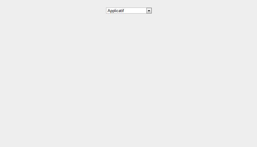

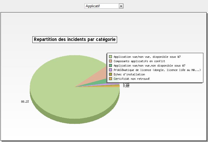

Cependant je recontre un nouveau problème.
Sur la première image, stats avec Artichow, et sur la deuxième avec HighCharts (qui est vraiment beau, comme l'api google).
Artichow
Artichow
Highcharts
Highcharts
Sur artichow on obtiens un affichage (avec des légendes superposées, mais ca fonctionne), et sur HighCharts rien ne s'affiche..

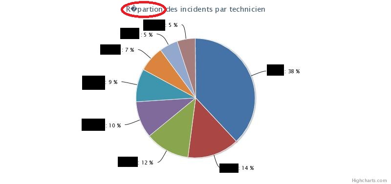

De plus, petit bug lors d'export de charts avec accent dans le titre, celui ci a un caractère non reconnu alors que sur la page des stats, les accents sont correctement affichés :
Export

pouvez vous ajouter les lignes:
print_r($values);
print_r($xnom);
sur le fichier stat.php après la ligne 248, et me communiquer le résultat afin que je puisse débugger.
Je pense tout de même que cela se joue au niveau des données, si il vous est possible de me communiquer votre base de données même avec des champs crypter en MP, cela m'aiderai réellement...

Le problème n'est toujours pas resolu, meme après ajout des deux lignes.
Le graph n'est pas affiché, et au dessus il y a la table complète :
Array ( [0] => 29.7 ) Array ( [0] => Application vue/non vue, disponible sous W7 ) Array ( [0] => 29.7 [1] => 2.6 ) Array ( [0] => Application vue/non vue, disponible sous W7 [1] => Composants applicatifs en conflit ) Array ( [0] => 29.7 [1] => 2.6 [2] => 1.3 ) Array ( [0] => Application vue/non vue, disponible sous W7 [1] => Composants applicatifs en conflit [2] => Application vue/non vue,non disponible sous W7 ) Array ( [0] => 29.7 [1] => 2.6 [2] => 1.3 [3] => 0.3 ) Array ( [0] => Application vue/non vue, disponible sous W7 [1] => Composants applicatifs en conflit [2] => Application vue/non vue,non disponible sous W7 [3] => Problématique de licence (dongle, licence liée au ) Array ( [0] => 29.7 [1] => 2.6 [2] => 1.3 [3] => 0.3 [4] => 0.2 ) Array ( [0] => Application vue/non vue, disponible sous W7 [1] => Composants applicatifs en conflit [2] => Application vue/non vue,non disponible sous W7 [3] => Problématique de licence (dongle, licence liée au [4] => Certificat non retrouvé ) Array ( [0] => 29.7 [1] => 2.6 [2] => 1.3 [3] => 0.3 [4] => 0.2 [5] => 0.2 ) Array ( [0] => Application vue/non vue, disponible sous W7 [1] => Composants applicatifs en conflit [2] => Application vue/non vue,non disponible sous W7 [3] => Problématique de licence (dongle, licence liée au [4] => Certificat non retrouvé [5] => Echec d'installation )

pim
Messages : 13
Enregistré le : jeu. 20 sept. 2012 15:46
J'obtiens le même résultat avec vos lignes.
Je ne comprend pas d'où provient ce problème étant donné que l'affichage est correcte avec l'ancien outils de statistiques..
array(1) { [0]=> float(7.2) } array(1) { [0]=> string(29) "Application non fonctionnelle" } array(2) { [0]=> float(7.2) [1]=> float(6.1) } array(2) { [0]=> string(29) "Application non fonctionnelle" [1]=> string(50) "Présence du pop up de la connexion à l'annuaire LD" } array(3) { [0]=> float(7.2) [1]=> float(6.1) [2]=> float(0.8) } array(3) { [0]=> string(29) "Application non fonctionnelle" [1]=> string(50) "Présence du pop up de la connexion à l'annuaire LD" [2]=> string(50) "Imprimante hors connexion et perte d'imprimante pa" } array(4) { [0]=> float(7.2) [1]=> float(6.1) [2]=> float(0.8) [3]=> float(0.3) } array(4) { [0]=> string(29) "Application non fonctionnelle" [1]=> string(50) "Présence du pop up de la connexion à l'annuaire LD" [2]=> string(50) "Imprimante hors connexion et perte d'imprimante pa" [3]=> string(20) "Lenteur au lancement" } array(5) { [0]=> float(7.2) [1]=> float(6.1) [2]=> float(0.8) [3]=> float(0.3) [4]=> float(0.2) } array(5) { [0]=> string(29) "Application non fonctionnelle" [1]=> string(50) "Présence du pop up de la connexion à l'annuaire LD" [2]=> string(50) "Imprimante hors connexion et perte d'imprimante pa" [3]=> string(20) "Lenteur au lancement" [4]=> string(18) "Incident migration" } array(6) { [0]=> float(7.2) [1]=> float(6.1) [2]=> float(0.8) [3]=> float(0.3) [4]=> float(0.2) [5]=> float(0.2) } array(6) { [0]=> string(29) "Application non fonctionnelle" [1]=> string(50) "Présence du pop up de la connexion à l'annuaire LD" [2]=> string(50) "Imprimante hors connexion et perte d'imprimante pa" [3]=> string(20) "Lenteur au lancement" [4]=> string(18) "Incident migration" [5]=> string(35) "Icone ICA pour ouvrir le Bureau ADM" } array(7) { [0]=> float(7.2) [1]=> float(6.1) [2]=> float(0.8) [3]=> float(0.3) [4]=> float(0.2) [5]=> float(0.2) [6]=> float(0.2) } array(7) { [0]=> string(29) "Application non fonctionnelle" [1]=> string(50) "Présence du pop up de la connexion à l'annuaire LD" [2]=> string(50) "Imprimante hors connexion et perte d'imprimante pa" [3]=> string(20) "Lenteur au lancement" [4]=> string(18) "Incident migration" [5]=> string(35) "Icone ICA pour ouvrir le Bureau ADM" [6]=> string(13) "Session figée" }
Est-ce parce qu'il y a trop de sous catégories ?
Est il possible d'avoir un dump de vos tables tcategory et tsubcat ? Car je ne comprend pas ce qu'il se passe au niveau de la structuration des catégorie et sous-catégories.
