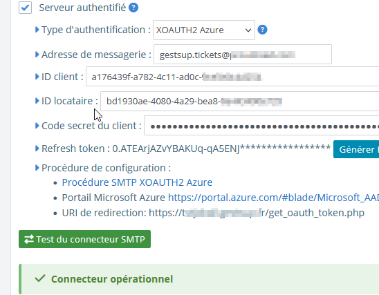

J'ai validé les API à autorisé
J'ai ajouté un secret, recopier les valeurs de l'ID client, locataire et secret
Tout en étant connecté à cette URL https://progsu001

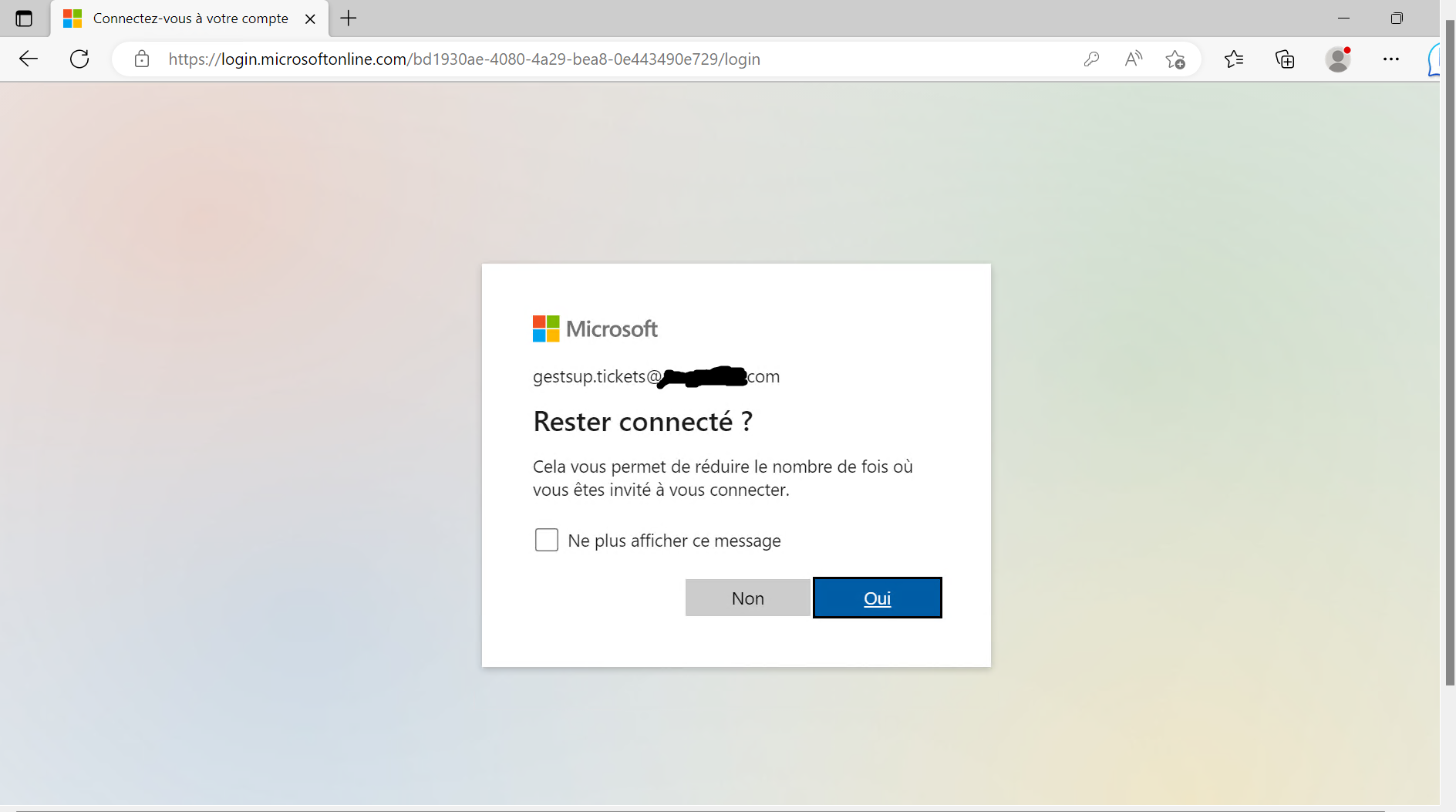

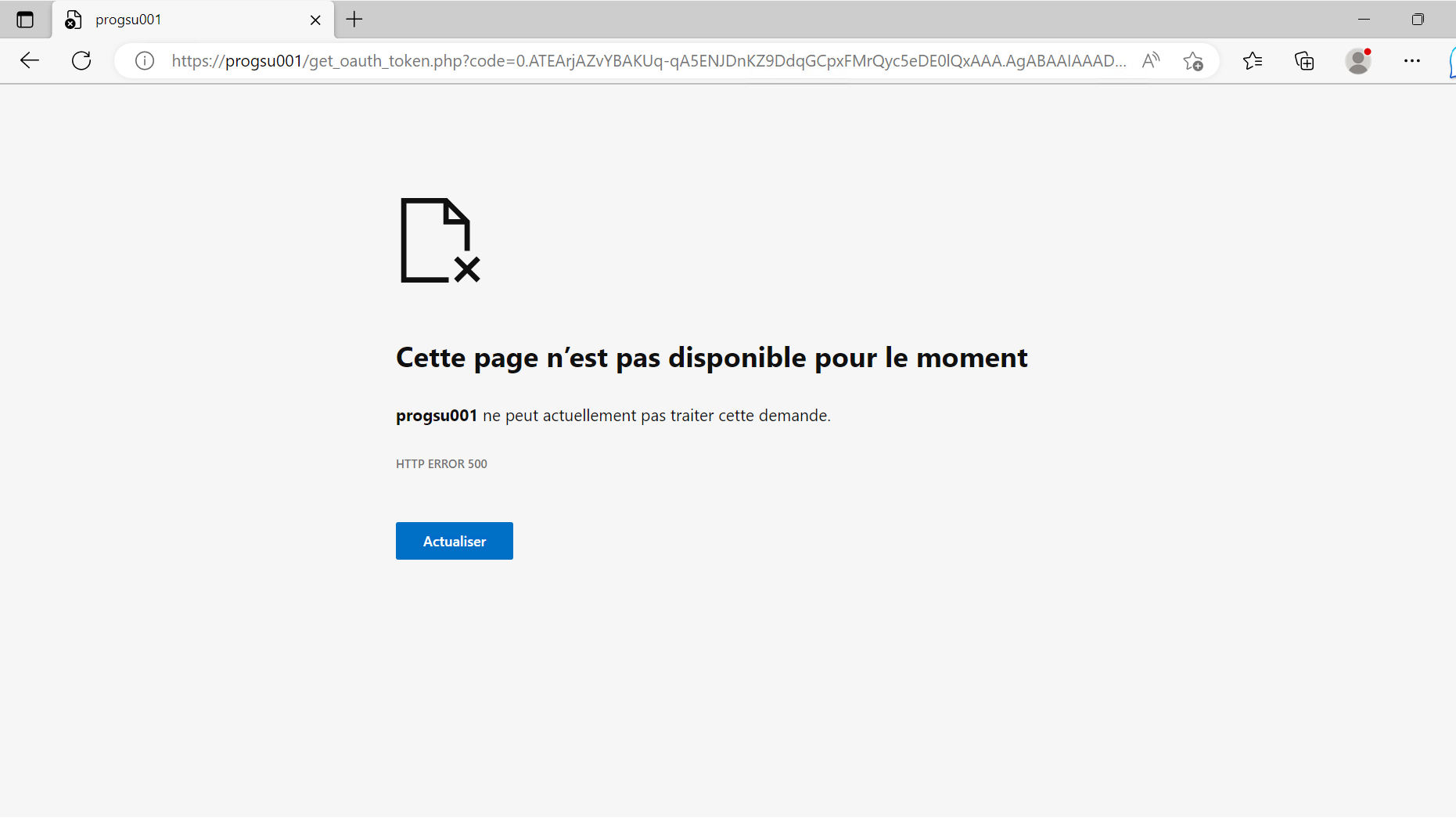

Après avoir cliquer sur refresh, j'ai eu une nouvelle fenêtre Microsoft me demandant d'accepter ou pas.
Après avoir accepter, rebelotte je tombe sur le message d'erreur

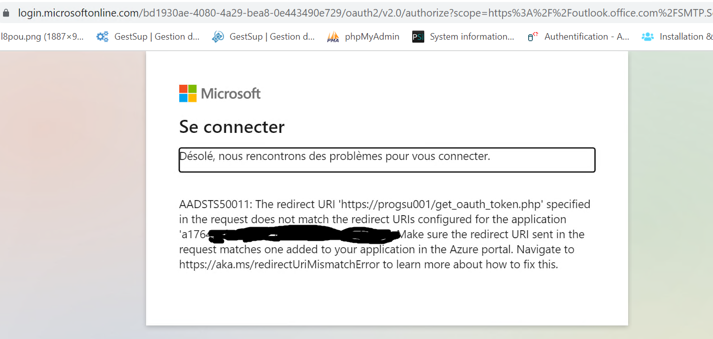

Dans Azure, je constate l'adresse URI est saisi comme cela :
(https)://progsu001/get_auth_token.php
Or dans le message d'erreur, il mentionne systématiquement l'adresse suivant :
(https)://progsu001/get_oauth_token.php
La lettre "o" avant auth est demandé ...
Pourtant, lorsque je fait un test avec la lettre o, il ne reconnait plus la page c'est étrange...

l'URL suivant est bien celle a utiliser :
https://progsu001/get_oauth_token.php

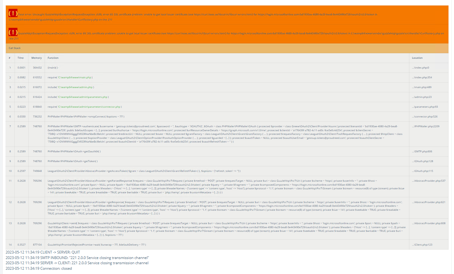

Sur votre serveur Windows avez vous bien télécharger et configurer les certificats pour CURL dans votre php.ini (cf. procédure)
Avez vous des nouvelles entrées dans les logs d'erreurs Apache ou en mode debug dans l'application ?
Sinon essayer avec localhost en utilisant l'application "gestsup_smtp2", une modification de l'URL dans les paramètres Généraux GestSup est à réaliser puis se connecter sur le navigateur sur le serveur GestSup sur l'adresse http://localhost et regénérer le token.
Pouvez-vous m'envoyer la procédure pour la configuration du certificat CURL svp ?
J'ai tenté avec le localhost cela n'a pas fonctionner, je pense que le problème est au niveau des certificat.
Pouvez-vous me montrer votre serveur ce que je dois renseigner dans la configuration php.ini pour les certificats CUCRL svp ?

- debug.png (339.86 Kio) Vu 3304 fois
- debug 2.png (460.98 Kio) Vu 3304 fois
Toujours au même niveau, je suis épuisé ...
cela ne fonctionne pas avec mon serveur.

Pouvez-vous transmettre une impression de votre connecteur ?
Pouvez-vous indiquer si votre serveur est publié sur Internet ?
Pourrez-vous tester de désactiver la vérification SSL dans les paramètres du connecteur ?
