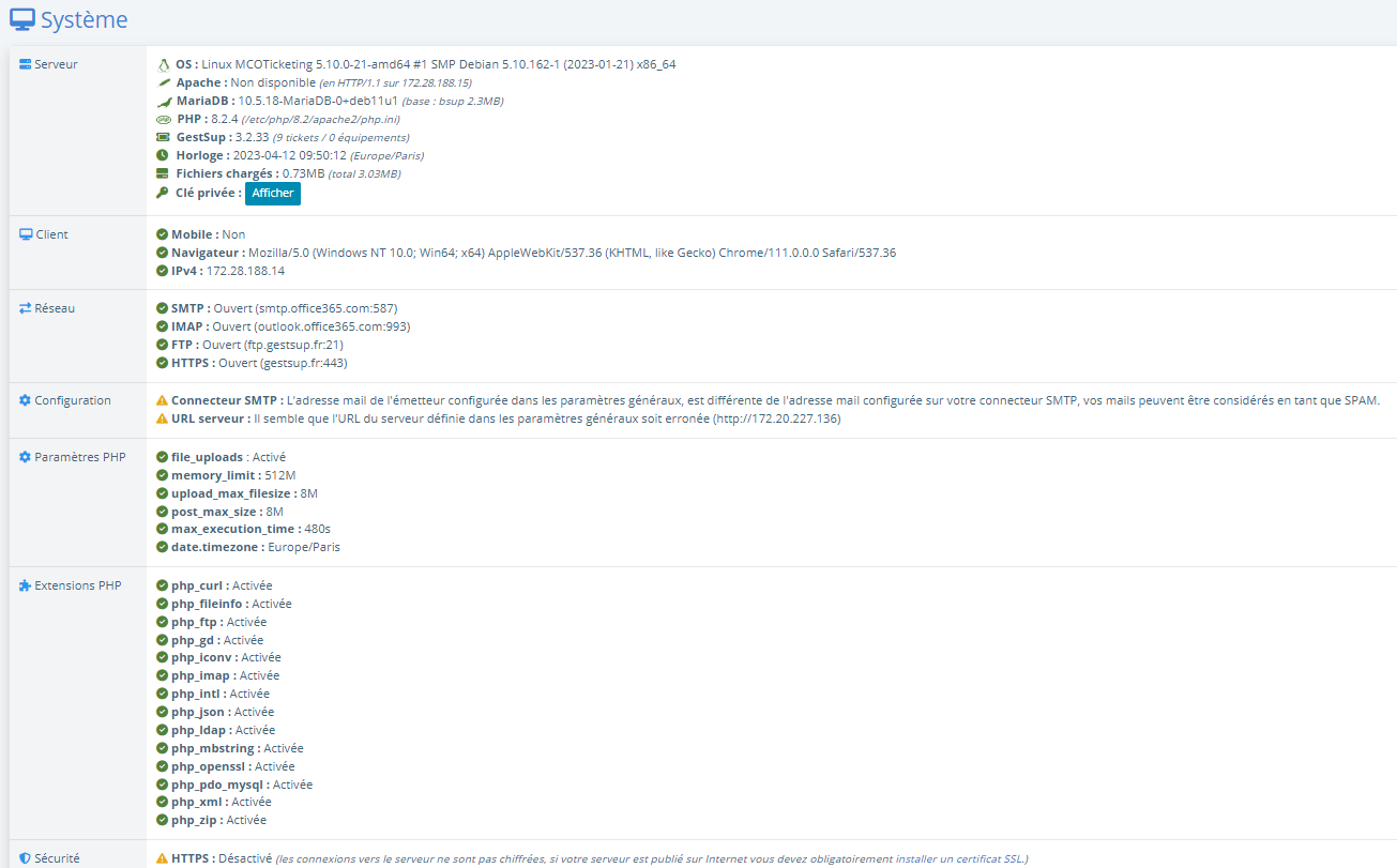

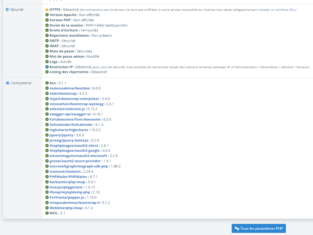

pouvez-vous transmettre une impression écran de la page Administration > Système ?
fberrod
Messages : 10
Enregistré le : jeu. 23 févr. 2023 15:27
Voilà les Screenshot.

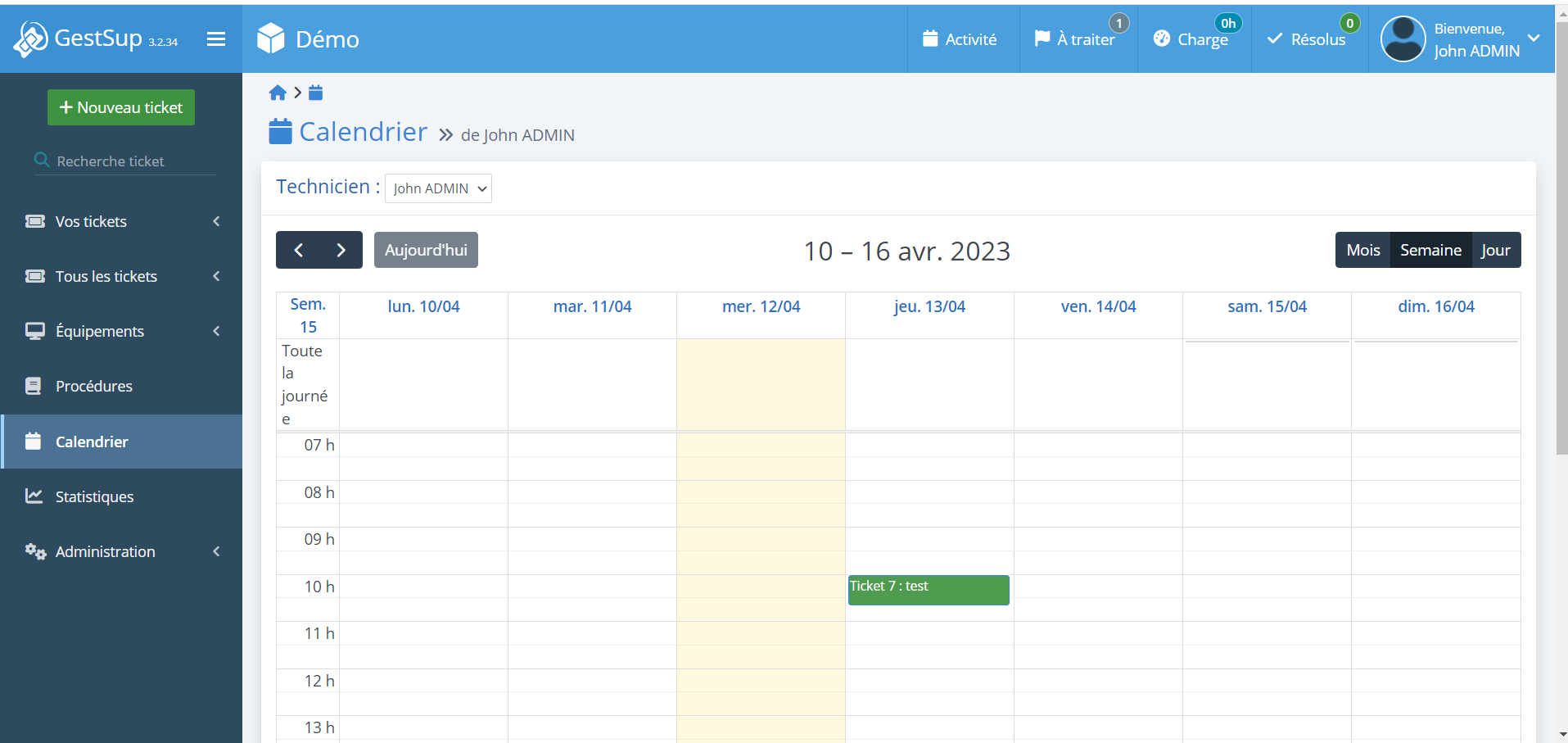

fberrod
Messages : 10
Négatif, lorsque j'alloue le ticket à john admin et que je fixe un RDV, il apparait si je sélectionne John admin ou tous.
Messages : 9864
Il est nécessaire de reproduire le problème afin de le résoudre, sinon transmettez votre base de données en MP.
