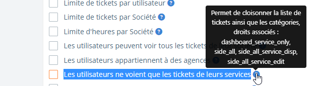

Vous pourrez regarder ce paramètre et ces droits :
2023-03-09 14_26_34_screenshot_gestsup.png (21.07 Kio) Vu 2708 fois

Flox a écrit : jeu. 9 mars 2023 14:27 Vous pourrez regarder ce paramètre et ces droits :
Mais ceci est pour le demandeur ? Moi je parle des techniciens.

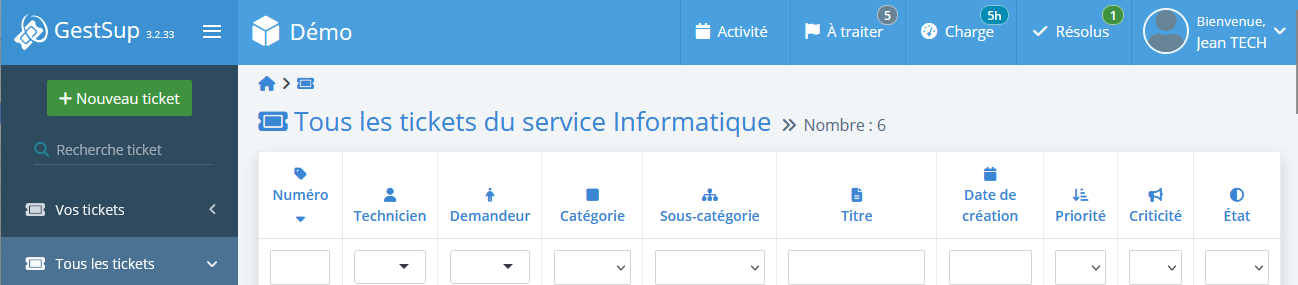

Messages : 9703
il est possible de rattacher un ticket à un service puis que les techniciens du meme service puisse consulter les tickets du service uniquement.
cf. demo
2023-03-09 14_38_04_screenshot_gestsup.png (38.62 Kio) Vu 2702 fois

Flox a écrit : jeu. 9 mars 2023 14:39 il est possible de rattacher un ticket à un service puis que les techniciens du meme service puisse consulter les tickets du service uniquement.
cf. demo
J'ai testé. Il y a cetains de nos ticket qui sont assigné au groupe de techniciens informatique et qui remonte bien. Mais certains ne s'affichent pas. Pourtant quand je regarde dans quel catégorie il est attribué ça relie bien au service informatique.
