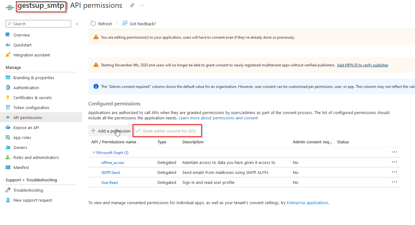

Pouvez accorder les permissions sur l'application gestsup_smtp :
2023-01-26 14_18_21_screenshot_gestsup.png (56.32 Kio) Vu 3607 fois

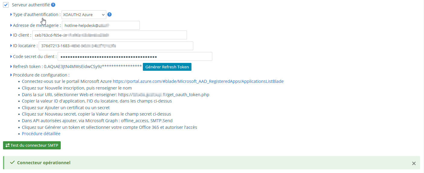

Messages : 9920
De mon côté cela fonctionne correctement avec votre adresse :
2023-01-26 16_17_53_screenshot_gestsup.png (67.77 Kio) Vu 3602 fois
Vous pourrez tester d'utiliser l'application azure gestsup_smtp en ajoutant votre URI et un autre secret et en regénérant le token depuis l'application.
