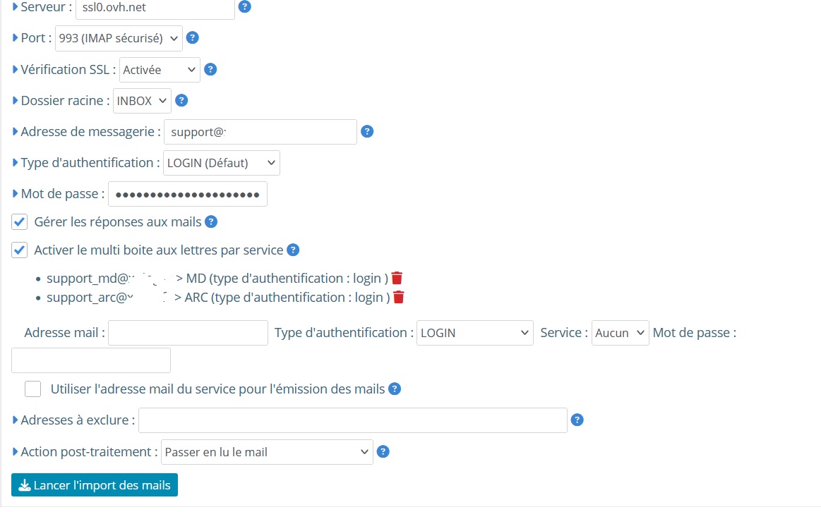

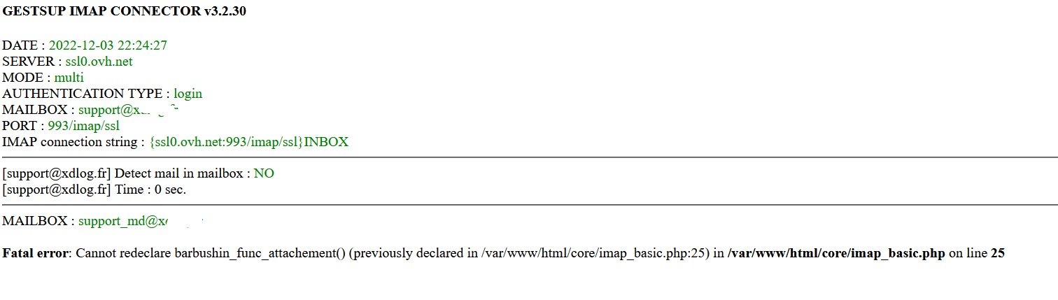

après paramétrage des boites au lettre, lors de l'essai d'import manuel, l'importation plante systématiquement avec une erreur php.
voici les captures d'écran des paramètres et le résultat de l'importationen mode debug
et les paramètres php:

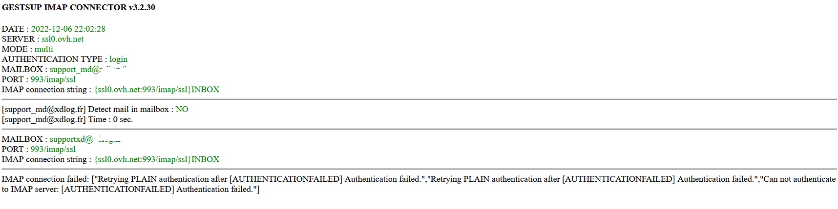

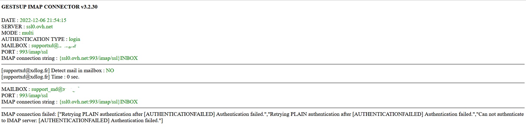

j'ai refait des essais.C'est très étrange:
J'ai plusieurs adresses sur le même domaine (hébergées chez OVH), disons support@domaine.fr, supportservice@domaine.fr etc.
Si je met support@domaine.fr en principale et supportservice@domaine.fr en secondaire, support@domaine.fr passe et supportservice@domaine.fr me donne une erreur d'authentification.
Si j'inverse:supportservice@domaine.fr en principale et support@domaine.fr en secondaire, supportservice@domaine.fr passe et support@domaine.fr ne passe pas.
Plus bizarre encore, si je met la même adresse en principal et secondaire (et même plusieurs fois), les deux passent.
En fait, ça plante dès que les adresses sont différentes en principal et secondaire.
le message d'erreur est le même:
IMAP connection failed: ["Retrying PLAIN authentication after [AUTHENTICATIONFAILED] Authentication failed.","Retrying PLAIN authentication after [AUTHENTICATIONFAILED] Authentication failed.","Can not authenticate to IMAP server: [AUTHENTICATIONFAILED] Authentication failed."]
Peut être est-ce un problème spécifique à OVH ?

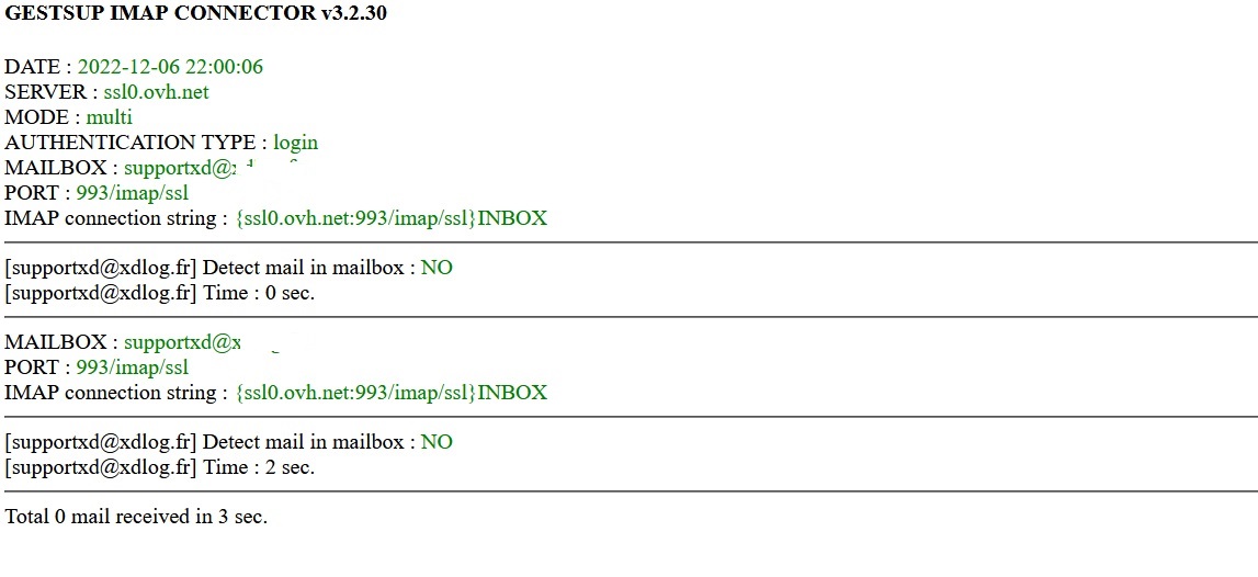

Du coup, la configuration est celle là:
Le résultat est celui là:
On progresse..

Je ne reproduis pas le soucis de mon côté pourrez vous tester le patch en pièce jointe
patch_pour_3.2.30.zip
(8.96 Kio) Téléchargé 415 fois
xdonne
Messages : 6
Enregistré le : sam. 3 déc. 2022 21:53
Bravo!
Tout fonctionne.
Merci de votre investissement et de votre réactivité. J'espère avoir pu vous aider efficacement dans votre débogage.
