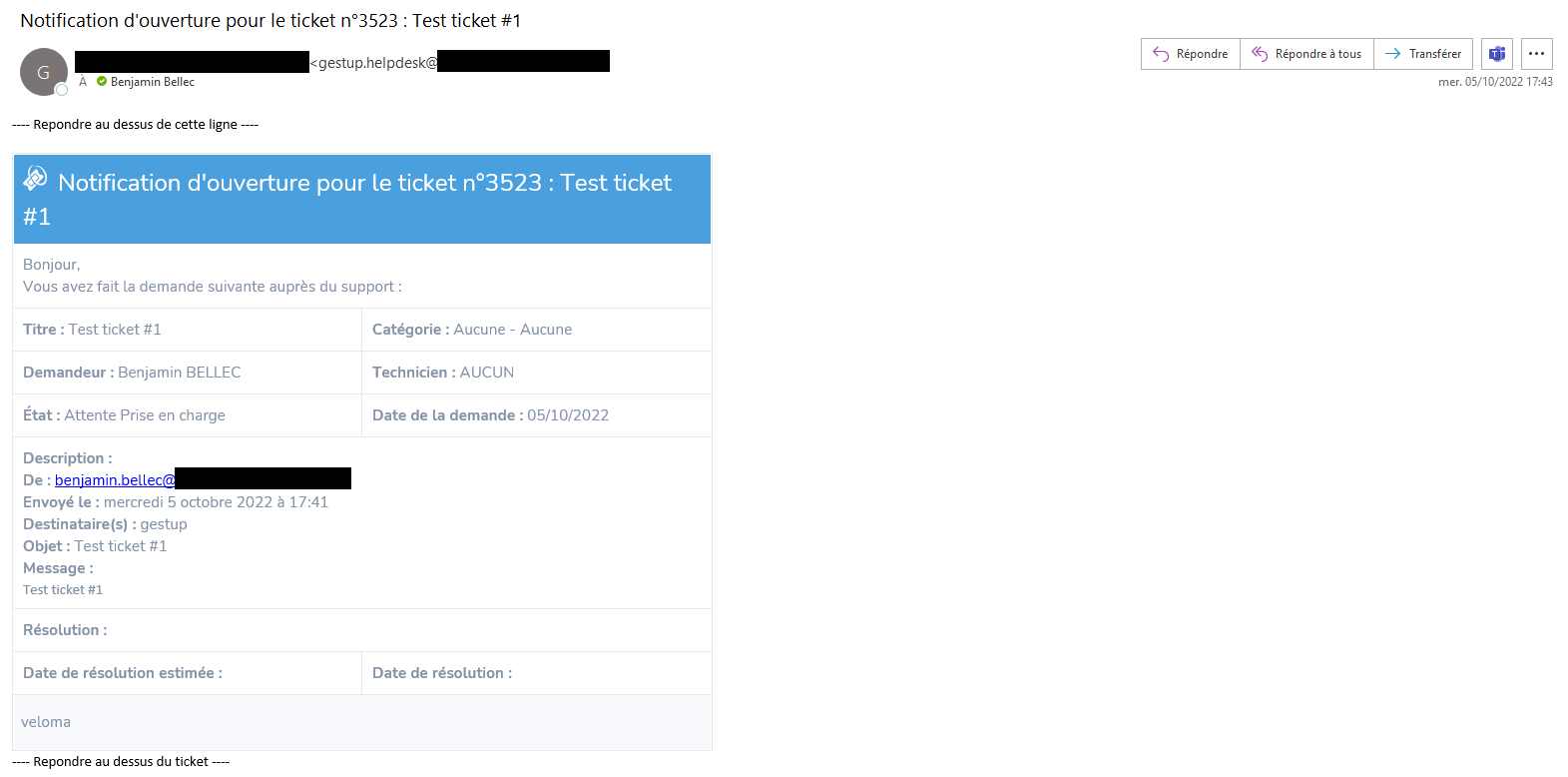

J'ai décoché le connecteur SMTP (sachant qu'il était précédemment configuré), et quand je crée un ticket (en envoyant un mail à une adresse, que GestSup va récupérer en IMAP), j'ai une réponse automatique de GestSup me disant l’ouverture du ticket !
Cela ne devrait pas être le cas, car le connecteur SMTP est décoché non ?

effectivement, pouvez-vous détailler la notification reçu ?

Voilà la notification que j'avais reçu :

Une correction sera disponible dans la prochaine version, en attendant activer le connecteur SMTP puis supprimer le serveur de mail puis enregistrer
