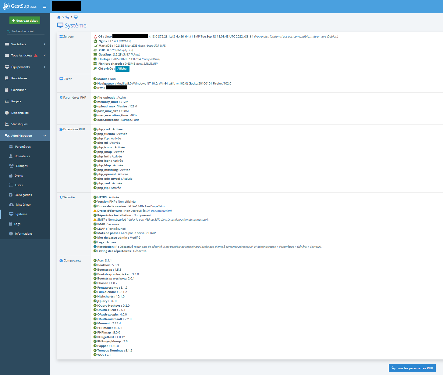

pourrez vous transmettre une impression écran de votre page système.
bellecb
Messages : 12
Enregistré le : mer. 5 oct. 2022 09:35
Voici :

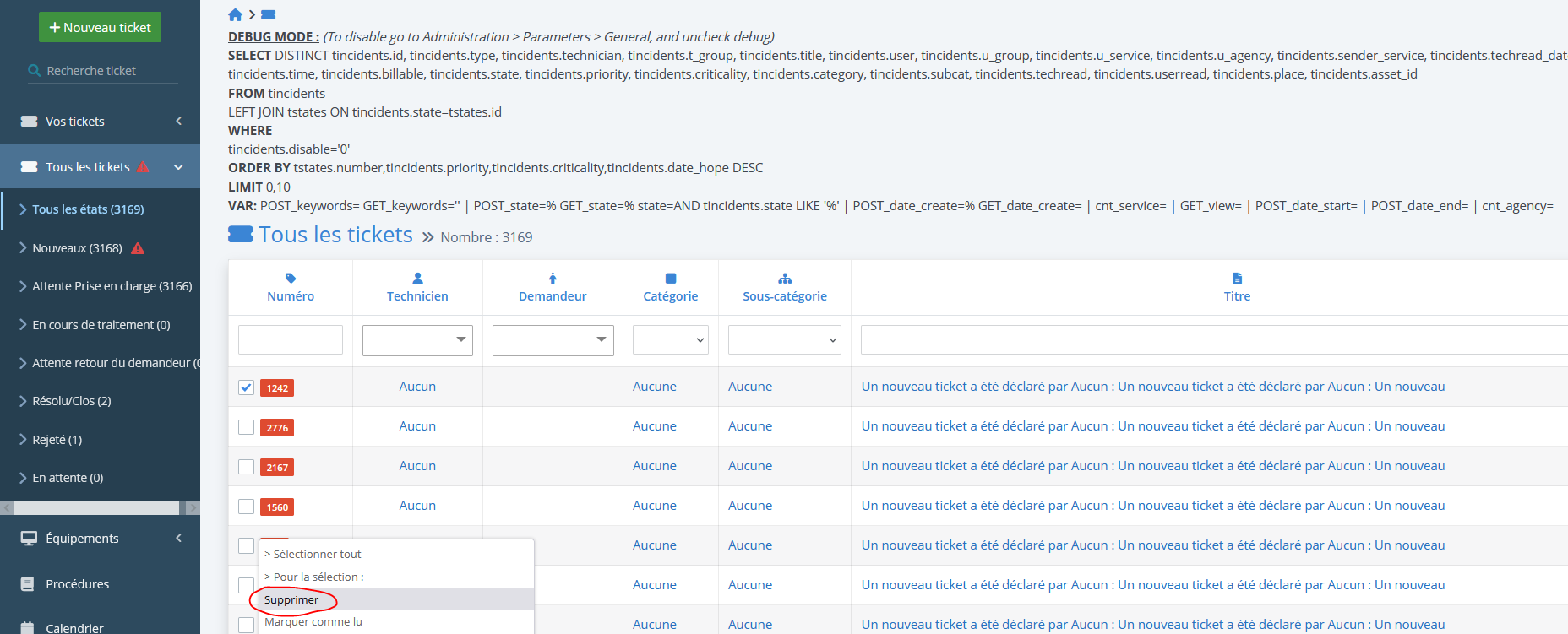

Pouvez vous activer le mode débug de l'application disponible depuis les paramètres de l'application et indiquer si un message d'erreur apparaît lors de la demande de supression ?
bellecb
Messages : 12
J'ai activé le mode DEBUG, mais pas de message s'affiche quand je fais Supprimer.
Ça recharge juste la page.
