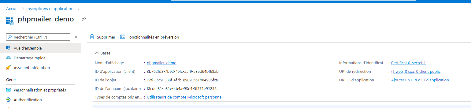

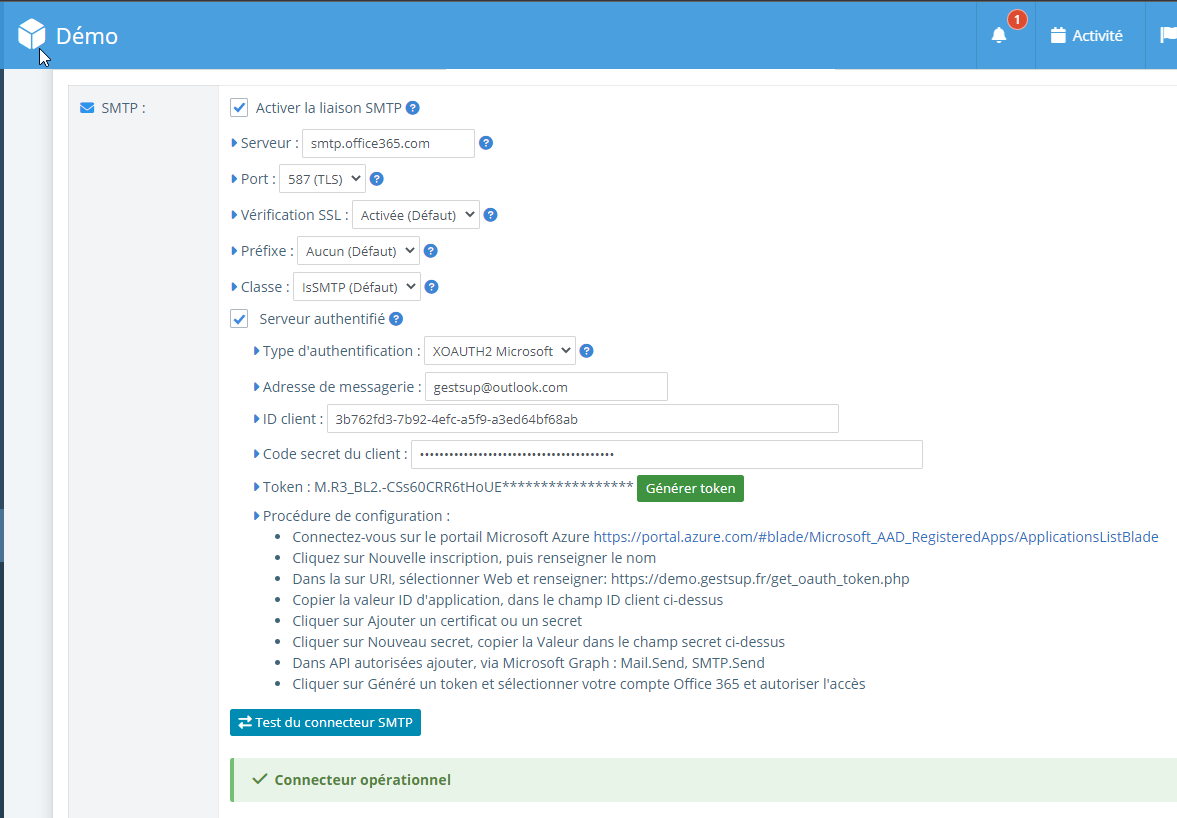

Pouvez vous transmettre un impression écran de votre application depuis le portail azure ?
De mon côté cela fonctionne sur la webdemo :
2022-05-30 14_16_03_screenshot_gestsup.png (71.7 Kio) Vu 5820 fois
2022-05-30 14_16_52_screenshot_gestsup.png (28.22 Kio) Vu 5819 fois

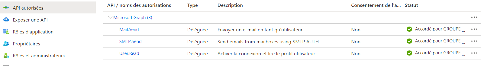

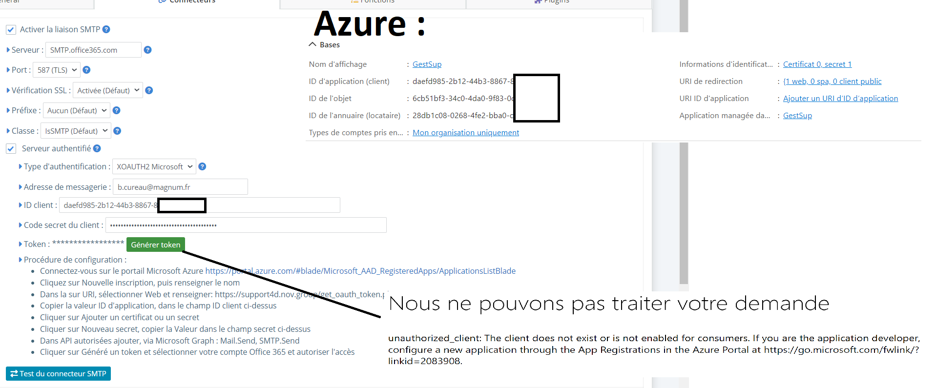

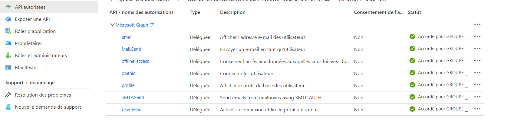

Bonjour Merci pour la Beta, pareil pour moi j'ai le même message, j'ai en plus accordé un consentement (ce n'est pas demandé et je ne sais pas si c'est obligatoire) mais toujours le même message à la génération du token sur GestSup
Sans titre.png (24.08 Kio) Vu 5798 fois
Nous ne pouvons pas traiter votre demande
unauthorized_client: The client does not exist or is not enabled for consumers. If you are the application developer, configure a new application through the App Registrations in the Azure Portal at https://go.microsoft.com/fwlink/?linkid=2083908.
Pareil avec des droits supplémentaires :
Sans titr222e.png (59.51 Kio) Vu 5796 fois
En 1 image :
Sanaaas titre.png (133.94 Kio) Vu 5795 fois

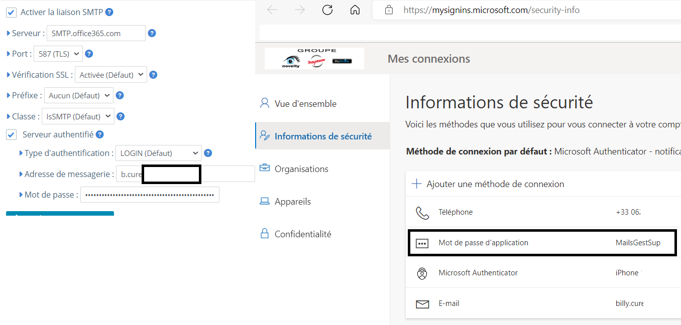

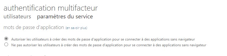

bbc94
Messages : 185
Ce n'est pas trop l'objet du ticket mais en deux mots, il est possible de paramétrer GestSup pour qu'il utilise un compte Mail (Azure) sur lequel un mot de passe d'application à été paramétré, mais il faudra autoriser l'utilisateur à utiliser le SMTP authentifié, les mails seront dans les envoyés de ce compte

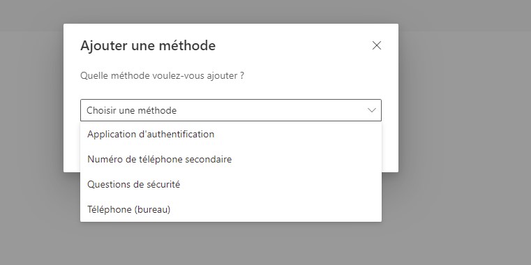

SethThellos
Messages : 43
Enregistré le : ven. 6 mai 2022 15:20
oué ben oué, mais en vrai meme activé, j'ai pas l'option.
bref pas grave effectivement c'est pas le sujet ;)
Capture d’écran 2022-05-31 120515.jpg (26.92 Kio) Vu 5777 fois
Capture d’écran 2022-05-31 120432.jpg (28.49 Kio) Vu 5777 fois

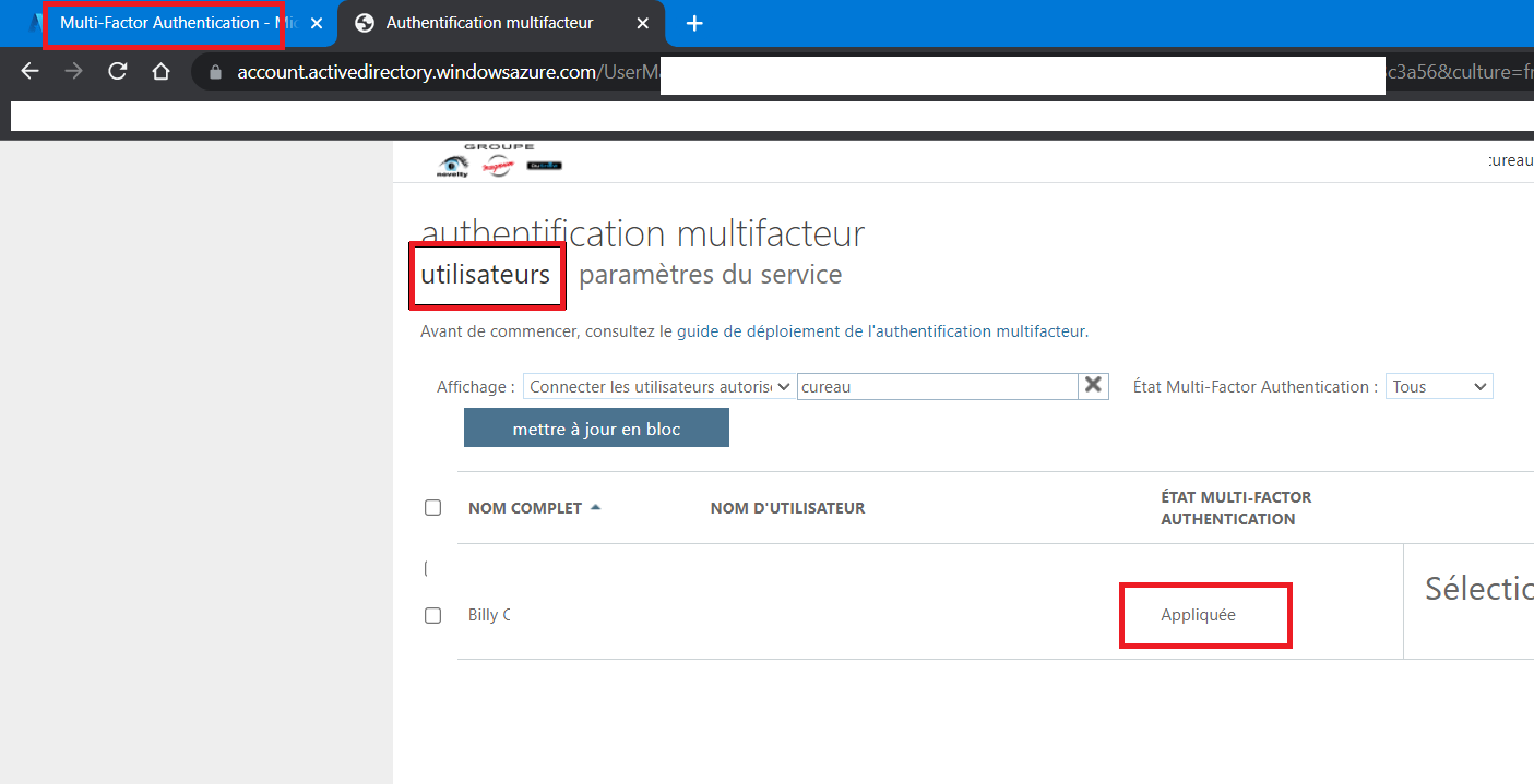

bbc94
Messages : 185
Oui, pour avoir accès au mot de passe d'pplication sur le compte, il faut changer la méthode d'authentification, ici en "appliqué" :
