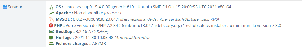

bonjour, gestsup me dit que ma version de php est désuet, comment faire pour mettre a jour sa version de php ?
j'ai mis a jour la version de php sur la machine Ubuntu mais gestsup semble avoir sa propre version php ...

Messages : 9864
Bonjour vous pourrez regarder le lien ci après pour activer ou désactiver un version de php
https://webdevdesigner.com/q/switch-php ... 04-121870/

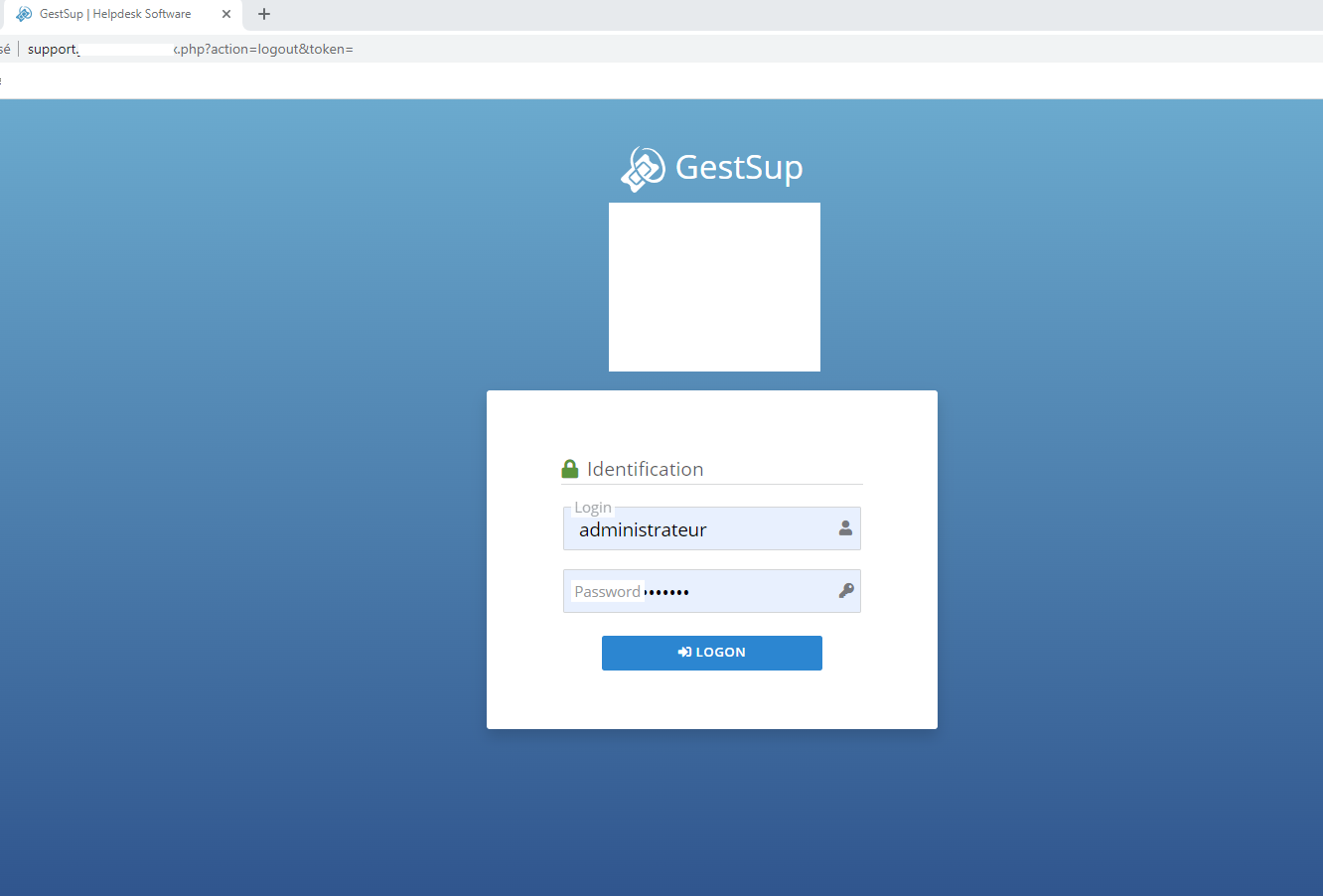

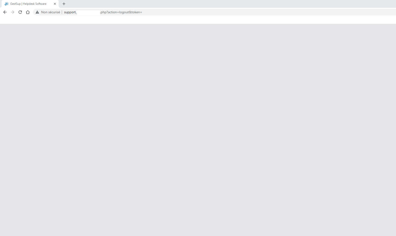

une fois la version changer, je ne suis plus capable de me connecter avec aucun compte a partir de la page login!
j'ai le SSO avec l'active directory d'activé !
par contre avant j'était capable de me connecter manuellement.
je tombe sur une page grise et plus rien ne bouge une fois que j'ai cliquez sur login
2021-11-30 14_47_21-GestSup _ Helpdesk Software.png (58.96 Kio) Vu 4318 fois
2021-11-30 14_47_50-GestSup _ Helpdesk Software.png (16.59 Kio) Vu 4318 fois
Messages : 9864
Pouvez vous transmettre une impression écran de votre page système. Et transmettre votre log d'erreur apache.

bon finalement tout est régler!
en mettant a jour le Php a la version 8 plusieurs extension de module n'était plus installer!
après réinstallation des modules et leurs activation, tout fonctionne a merveille!
