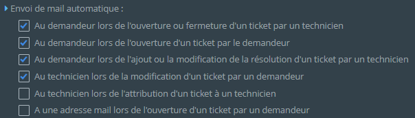

pouvez-vous transmettre un impression écran de la section Administration > Paramètres > Général > Mail auto.
Et indiquer étape par étape comment reproduire le problème.

Bonsoir,
Désolé pour la réponse tardive.
Nous venons de nous apercevoir que les notifications mails d'observateur fonctionnent pour certains utilisateurs et pas pour d'autres.
Nous avons vérifié les informations récupérées par la connexion LDAPS (mail de l'utilisateur) et nous ne remarquons pas de problème.

Messages : 9873
Pourrez vous détailler étape par étape les opérations réalisées par les intervenants du ticket. Car les observateurs ne reçoivent pas toutes les notifications automatiques.

Messages : 9873
Vous pourrez retrouver les informations sur la documentation : https://doc.gestsup.fr/config/
Gestion des observateurs :
Permets d'ajouter sur le ticket des utilisateurs qui ne sont pas demandeur ou technicien, et qui peuvent suivre le ticket cf. droits ticket_observer, ticket_observer_disp, side_your_observer.
Lorsque cette option est activée, l'observateur recevra un mail si la notification automatique au demandeur lors de la modification par un technicien est activée
