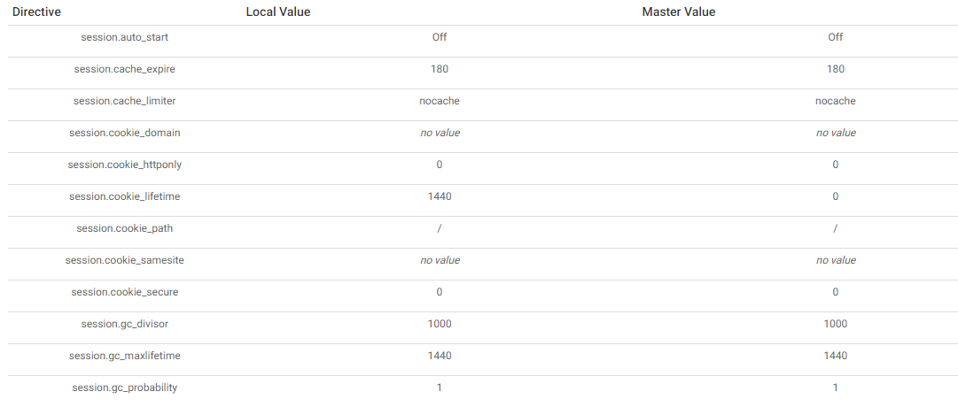

J'ai essayer cela mais pas de changement...
session liftime.PNG (26.21 Kio) Vu 2923 fois
Messages : 9863
Cela a fonctionner pour ma part, pouvez vous tester avec un navigateur différent, si le problème persiste transmettez votre fichier PHP.ini
Ainsi qu'un impression écran de votre page système.

Cela fonctionne maintenant j'e lai fais avec les valeurs ci-desous :
session.cookie_lifetime = 86400
session.gc_maxlifetime = 86400
session.cookie_httponly = True
Merci pour l'aide et belle journée !
