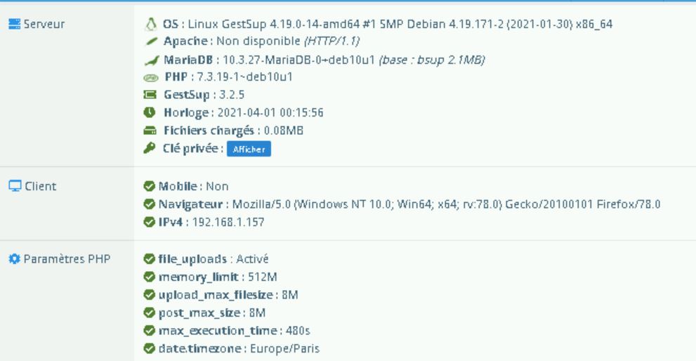

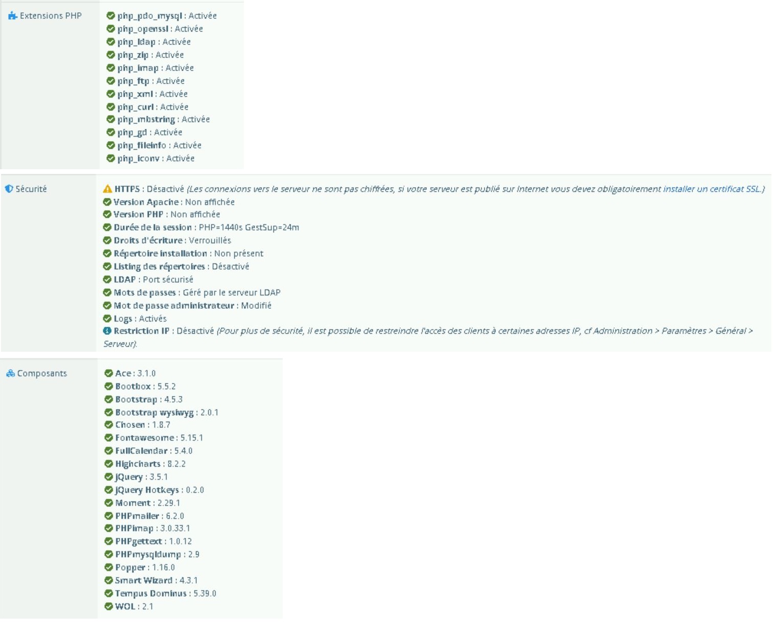

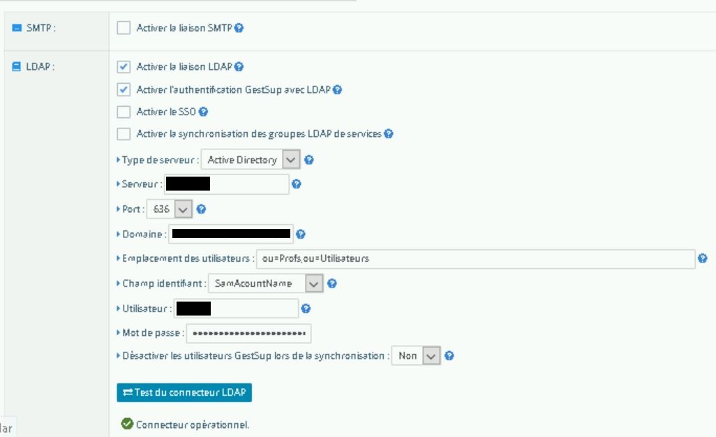

Voici quelques screens :
Pouvez vous activer le mode débug de l'application puis transmettre le message d'erreur du test du connecteur.

Le connecteur fonctionnait très bien ce matin (ainsi que la connexion utilisateur) et cela vient de tomber à l'instant.
Voici le message d'erreur du connecteur en mode debug:
Warning: ldap_bind(): Unable to bind to server: Can't contact LDAP server in /var/www/html/core/ldap.php on line 118
Voici la ligne en question :
Merci de votre aide
Le message "Can't contact LDAP server", signifie que vous avez un problème de communication entre les deux serveur, vérifier votre réseau, tester le ping depuis le serveur GestSup vers le serveur LDAP.
Mettez également à jour votre application 3.2.7 et activer les logs.

Le problème c'est que mon serveur LDAP fonctionne très bien avec le reste du réseau.
Et le réseau fonctionne bien aussi.
Le problème de communication n'existe qu'avec GestSup.
Les logs sont déjà activés.
Le ping vers mon ad fonctionne.
Qu'entendez vous par "mettre à jour votre application 3.2.7" ?
J'ai mis à jour vers la 3.2.7 hier soir, il y a autre chose à faire ?
Nous sommes plusieurs établissements scolaires à rencontrer le même problème.
D'après votre impression écran de la page système la version est 3.2.5, pouvez-vous confirmer que vous êtes bien en version 3.2.7 en transmettant un nouvel impression écran de la page Administration > Système.
Vous pourrez également tester la procédure suivante :
1- nano /etc/ldap/ldap.conf
2- Ajouter : TLS_REQCERT never
3- Redémarrer le serveur GestSup
Si le problème persiste, passer temporairement sur le port 389 et indiquer le résultat du test.

oui, je suis bien en .7, j'avais fait les screens avant de faire la maj c'est pour cela :
J'ai modifié le fichier ldap.conf
Je vous dis si je constate de nouveau des soucis dans la journée.
Pour le port 389, j'avais déjà testé, ce n'était pas concluant.

Je n'ai pas de problème pour le moment après l'ajout de la ligne dans ldap.conf
Je reviendrais vers vous si le problème revient d'ici quelques jours.
