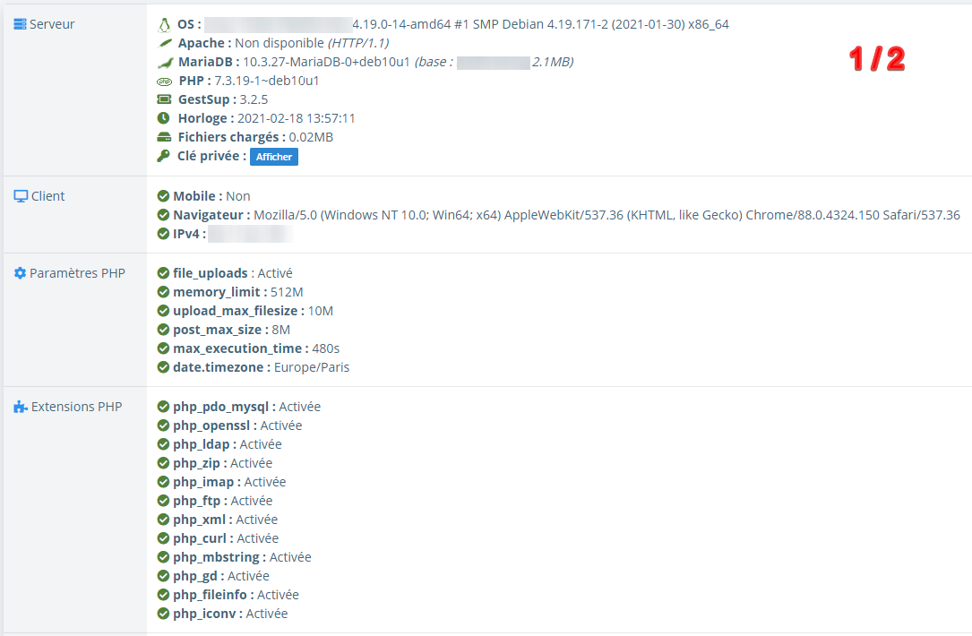

Concernant les infos système, tout est en vert est fonctionnel (2 captures d'écran ci-joint)

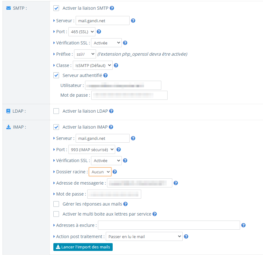

Pouvez-vous indiquer si le connecteur SMTP est fonctionnel avec Gandi et transmettre un impression écran de la configuration de votre connecteur IMAP.

Voici un capture de la configuration du connecteur. Je précise que j'ai testé toutes les combinaisons possibles, mais la config présentée dans ce screenshot est celle qui fonctionne directement sans soucis avec l'email de Fastmail.
