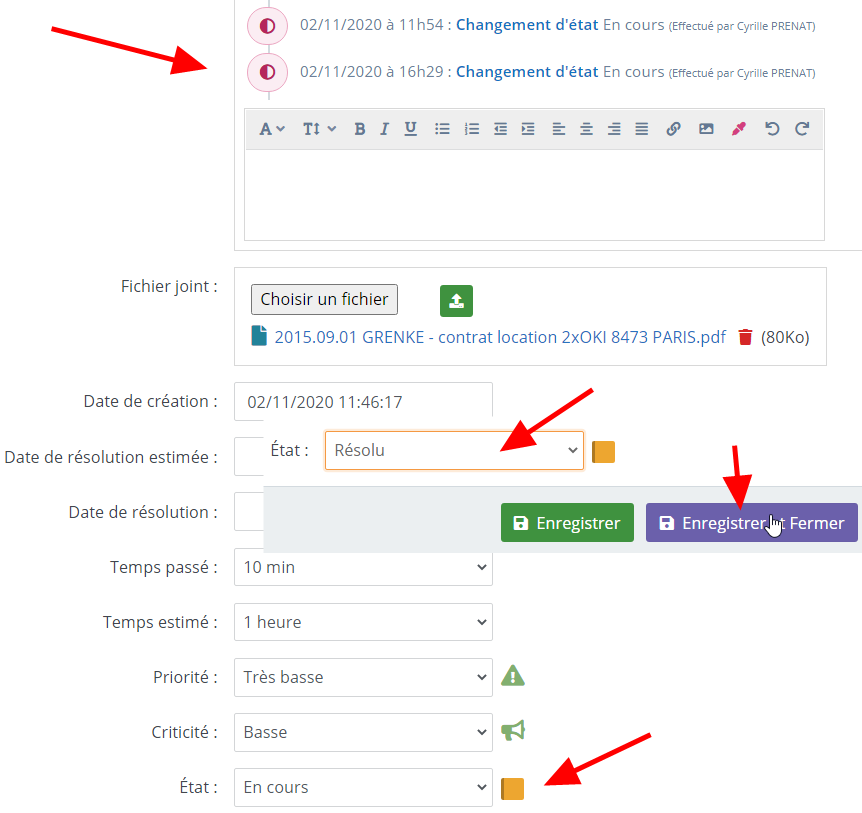

Lorsque l'on sélectionne l'état [Résolu], l'application prend bien en compte le changement d'état
mais il valide un changement d'état = En cours.
Impossible de clôturer un ticket.
